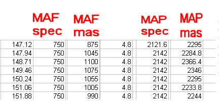

la mine debitul ala sa fie de la presiunea prea mare sau e mafu putin decalibrat :scratch:...
la tine e mai multa presiune decat cea ceruta deci si debitmetrul are valori mai mari
Pana la urma cand trebuie sa ne ingrijoram referitor la diferentele intre "cerut" si "actual" in cazul debitmetrului si al turbinei?
Cat de apropiate sunt valorile atunci cand totul merge "ca la carte"?
la debitmetru : plus sau minus 25, la turbina maxim plus sau minus 100, Dar 0 sa mai studiez manualul de uzina al TDI.
pana sa fac turbina eu tot cred ca e decalat putin debitmetru......sau poate pierd presiune pe undeva
