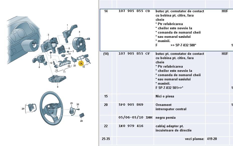

Sterge si vezi ce mai ramane. Cea de wiperswitch - este problema la regulatorul de pe maneta de stergatoare. Daca ai senzori de ploaie lasa-l asa, nu influenteaza comportamentul. Daca nu, desfa maneta si vezi contactele - evita sa dai cu spary acolo cand maneta este montata pe masina - risti un scurt de toata frumusetea.
iar celalalte erori Ignition Switch - trebuie schimbata partea electrica de la contact
Nu are senzor de ploaie, de la wiki rezulta ca ar fi o siguranta, stiti mai mult despre localizarea ei?
Masina respectiva a mai avut o problema cu stergatoarele, nu functionau deloc, fir intrerupt in compartimentul motor.
Eroarea cealalta Electrical Fault in Circuit, se manifesta prin faptul ca nu se inchide radio-ul imediat ce se scoate cheia din contact, dureaza pana la 1s pana se inchide, mai ales daca este foarte frig afara.
Senzatia este ca, clicket-ul din butuc revine mai greu pe pozitie.
Solutii?

Ti s-au dat mai sus: schimba partea electrica a contactului si curata contactele de la maneta de stergatoare,
1. releul de la bujiile incandescente - verifica-l, inlocuieste-l
2. Airbag - verifica, curata contactele la mufa galbena de sub scaun sofer - sterge erorile
3. Recodeaza CAN-ul (19) cu 00006 (Abs si airbag-uri)
4.... cam atat - mai sterge erorile dupa ce faci ce ti-am zis.
