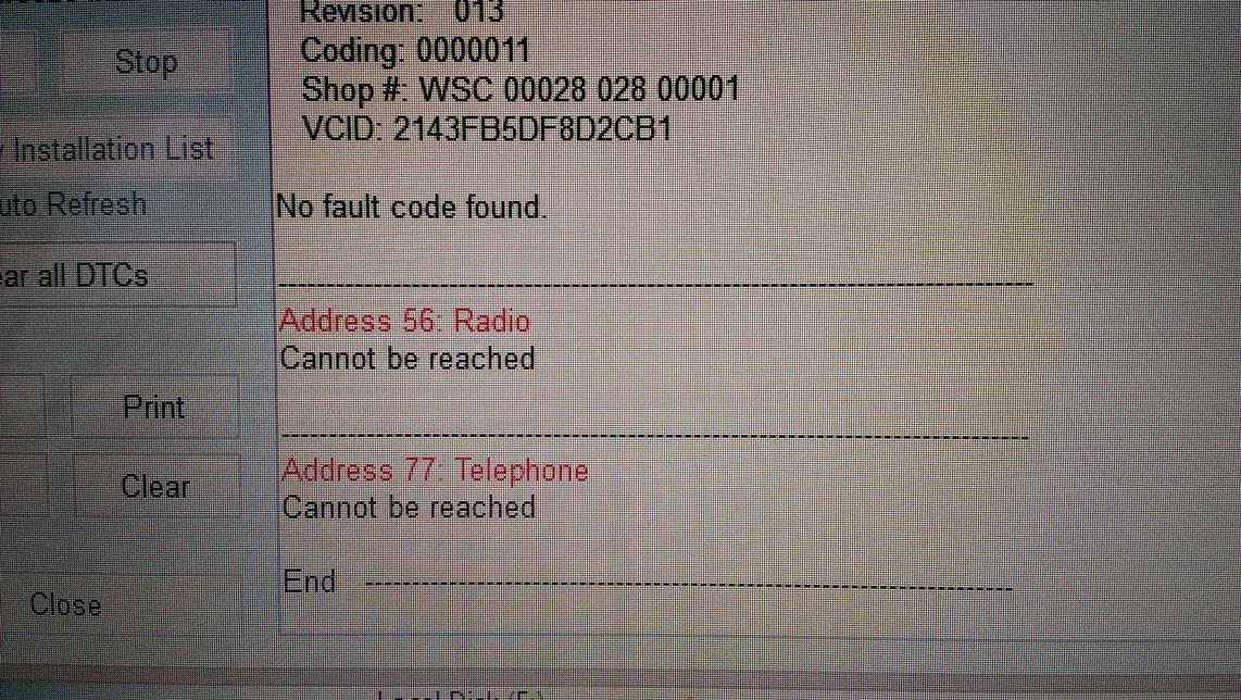

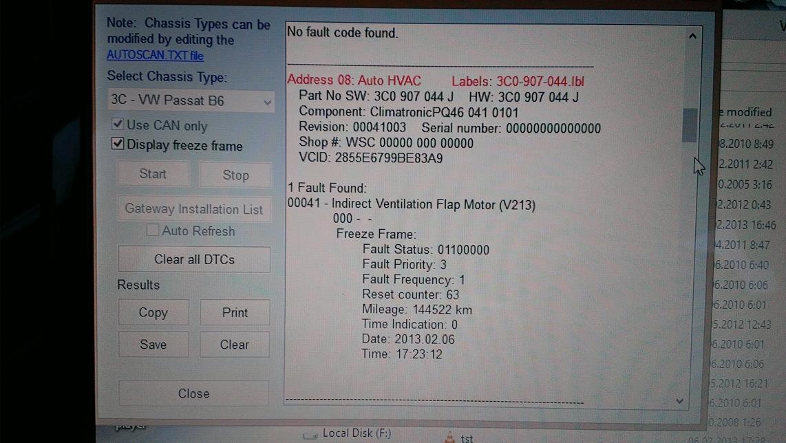

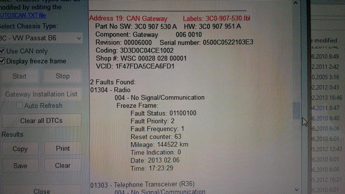

am scanat si eu ieri si am urmatoarele erori care daca le sterg reapar..pe passat b6

Va rog frumos sa ma ajutati sa le rezolv. Va multumesc!

Pentru prima eroare se pare ca este dus V213. Incearca totusi un basic settings pe clima. Pentru celelalte erori verifica conectivitatea, sigurantele. Deasemeena, vezi daca CAN-ul este codat corect - daca sunt bifate respectivele device-uri. Sterge erorile si vezi daca reapar.
Multumesc Pronet! Ce ar fi V213? As putea comanda si sa il montez singur sau e ceva mai complicat? In bassic settings pe clima ce sa ii fac? Doar sa citesc valorile?

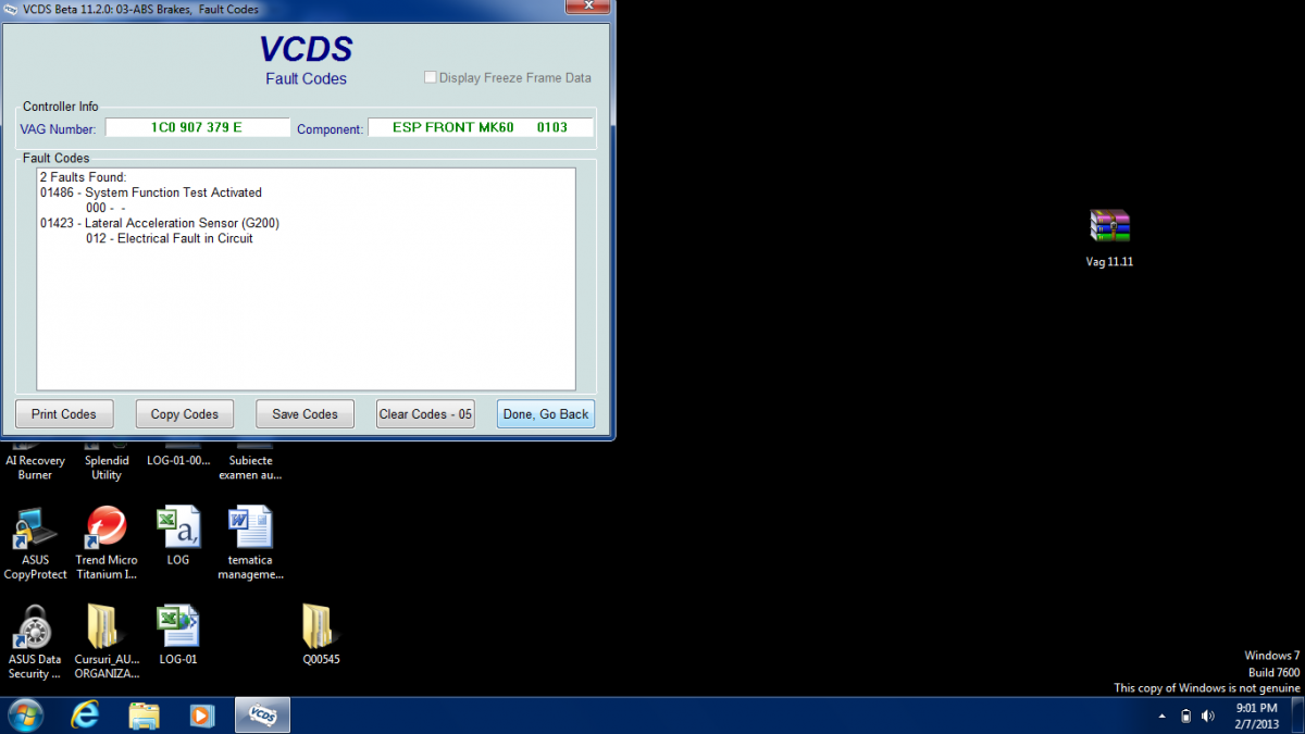

Oameni buni ajutati-ma si pe mine cu eroarea asta.Am facut o prostie in vcds si acum imi sta aprins martorul abs.Am apasat pe ceva cu "test" sau nu stiu cum se mai numea,oricum am intrat la ABS.Atasez eroarea si va rog sa ma ajutati sa dezactivez testul acela.(eroarea g200 o aveam si inainte)
post-116195-0-50638200-1360317680_thumb.
Eroarea de G200 iti ramana, pana nu-l schimbi sau il repari.
Poftim procedura de dezactivare a testului.

Multumesc mult.Testul trebuie sa il fac si cu laptop-ul conectat la masina sau nu mai are legatura cu vcds-ul.Multumesc mult (asa e cand te mananca-n...) :D
Pana nu repari senzorul G200 nu cred ca poti termina testul.

Salut.am incercat..daca apas mai tare pedala de frana se stinge martorul abs din bord ramanand doar cel de la esp.am incercat sa fac testul si mi.a dat o alta eroare cum ca testul nu a fost facut bine..acum intrebarea e trebuie sa fac un cerc cu masina si sa nu depasesc 20-30 km/h sau merg 20 metrii si virez stanga si dreapta?m.a mancat undeva sa apas pe butonul acela de test din vcds..

Deci trebuie sa repar g200 sa fac beleaua aia de test.Cel putin e bine ca abs.ul functioneaza chiar daca sta becul aprin..dar de ce disparte daca apas frana mai tare imeeiat ce pornesc masina?S.ar putea sa am noroc cand isi revine g200 (are perioade fand merge).multumesc
Pentru ca asa se incepe testul.
