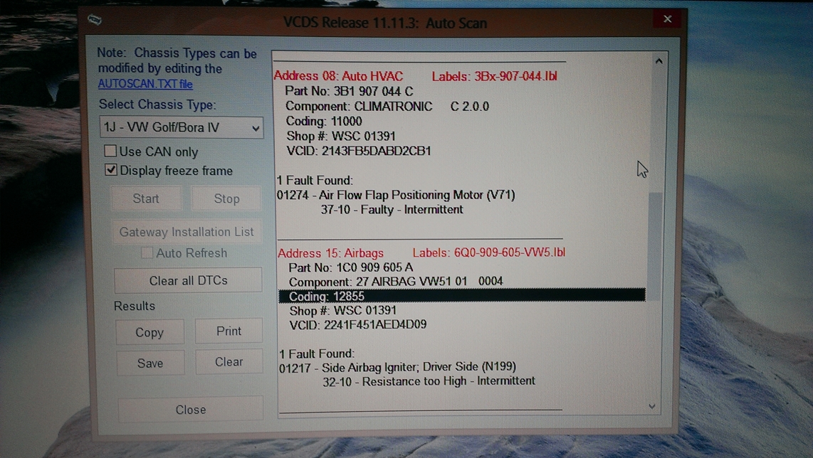

@Dan.: eroarea de pe clima este din cauza unui motoras directionare - inlocuit sau desfacut si vazut starea in care este. Pentru Passat-ul B6 - sterge in prima faza erorile si vezi ce-ti mai reapare. Eroarea de pe ABS este legata de cea cu coloana de directie. Verifica si webasto-ul precum si in oglinda de pe partea soferului. Ca sa iti fie mult maiusor, poti verifica codurile de eroare direct pe site la ross tech - vezi aici.
Modificat de pronet
Multumesc pronet! O sa verific maine, unde gasesc motorasul acela la golf? Si la passat unde are webasto?
La golf e in spate la consola centrala. La passat webasto-ul e in sptele carenei de plastic a rotii dreapta fata.

salut, am rezolvat astazi problema cu climatornicul si cu aierbagul la scaun nu am reusit.. nu stiu care ar fi cauza m-am uitat sub scaun am miscat mufa dar nu stiu ce sa ii fac altceva. Am facut astazi cu ajutorul lui Florin o "scanare" a parametriilor injectoarelor si doua loguri in mers. Le postez si cand aveti timp va rog frumos sa aruncati un ochi peste ele. Le-am aranjat m-am uitat si eu dar..daca nu am citit niciodata loguri nu am de unde sa stiu.. Va multumesc

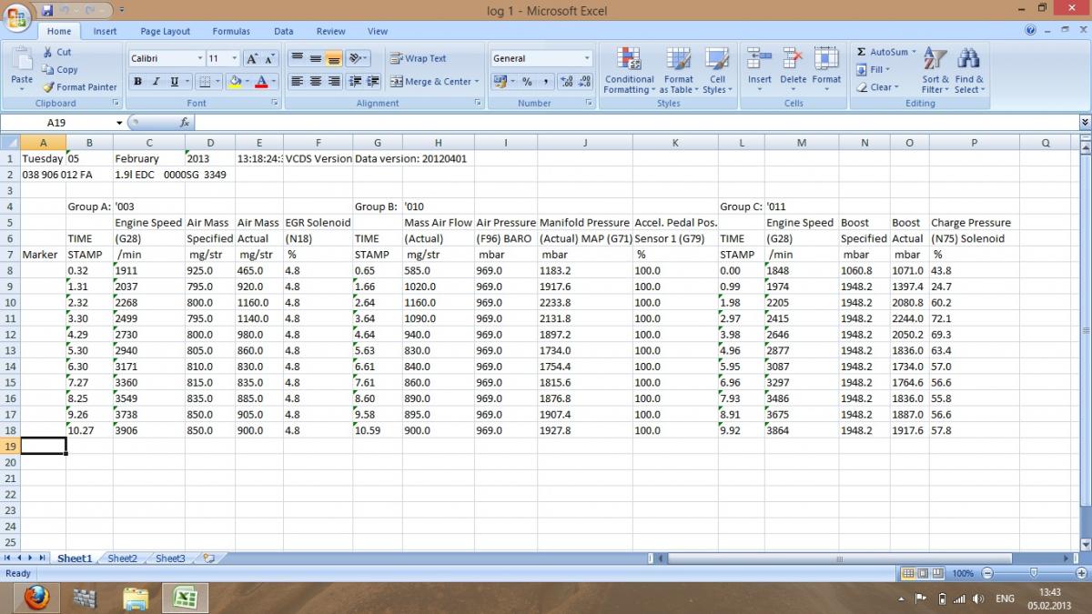

Dan, verifica actuatorul turbinei, daca e in mintile lui (sau furtunasele/circuitul si electrovalve de pe linian de vacuum) - nu-mi place variatia de presiune care o ai pe turbina.
Multumesc frumos Florin! Cum as putea sa le verific? Ce sa le fac?
verificare vizuala, sau cu o pompa de vacum daca ai, vezi furtunele sa nu fie crapate, rupte, sa nu scape vacum pe undeva, mai ales la imbinare, daca tija actuatorului se misca circa 2 cm sus/jos si daca miscarea este cursiva, fara intreruperi sau blocaje. Electrovalvele le poti evrifica daca ai vag-com sau mai era un tip daca cauti pe youtube care explica verificarea la N75 si N18 si N239, iar la egr e topic pt el si scrie acolo cum il poti verifica pas cu pas...dai search pe forum. succes
Daca eroarea are cod de intermitent, desfa mufa de sub scaun de la airbag, mai strange pini mama, eventual dai si cu un spray de contacte, monteaz-o inapoi si sterge eroarea. Asta in cazul in care nu ai fire intrerupte pe undeva.
