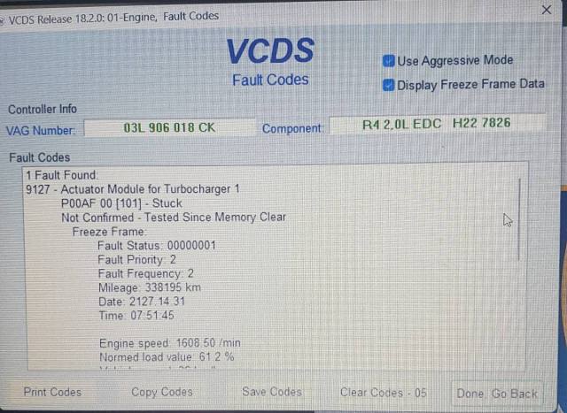

Doresc si eu niste lamuriri legate de erorile aparute. Mentionez ca masina era in service la momentul aparitiei lor. Dupa cum se vede, masina avea 40 Km/h in momentul aparitiei erorilor. Au apasat oare frana de mana in mers? Va multumesc.
Scan-333.txt
schimba switch-ul de la ambreiaj si vezi dupa aia daca se sterg erorile.
Nu e switch, e un senzor si il gasesti in compartimentul motorului.
Erorile au aparut simultan (Time: 13:12:58), dupa cum se observa, si o singura data. Am sters erorile si nu au mai reaparut. Oricum sunt curios cum au putut ajunge la 40 km/h in 10m. Asta fiind distanta intre locul de parcare si intrarea in service.
Modificat de DiLivio
Dupa ce s-a efectuat curatirea turbinei, masina a plecat la drum lung si s-a ales cu erorile urmatoare:
- de unele mai stim, de altele mai aprofundam materia:)

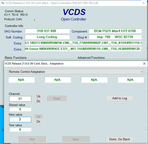

Dupa ce s-a curatat turbina s-a refacut planeitatea? Overboost condition - geometria agata sau probl la actuator. Vezi ca ai unitatea de webasto blocata - nu mai merge cu rezervorul pe gol - de aceea se blocheaza. Deblocheaz-o ca e pacat de ea, mai ales in perioada ce urmeaza sa nu beneficiezi de "puterea" ei :)
i-am deblocat webasto colegului iar mecanicul nostru a simtit ca nu e ceva in regula cu actuatorul....cind am luat eu primul limp :)
Modificat de DragosR
Sa-i verifice si geometria variabila - asta daca nu a schimbat-o si singura problema ar fi de la actuator. La mine cand imi dadea limp a fost de la geometrie - am preferat sa o schimb decat sa ma apuc de curatat si refacut planeitate. De atunci (2008) nu am mai avut nici o problema cu ea.
Dupa cateva incercari nereusite, azi am fost din nou la diagnoza si si m-am trezit cu ceva nou...
