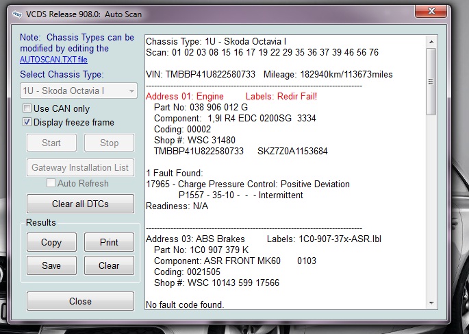

salut am si eu o problema golf 4 .1.9TDI imi da limp mode mam uitat pe net si am schimbat debimetrul iar dupa o scanare am codurile
Address 01: Engine Labels: 038-906-012-AGR.lbl
Control Module Part Number: 038 906 012 M
Component and/or Version: 1,9l R4 EDC G000SG 2813
Software Coding: 00002
Work Shop Code: WSC 01317
VCID: 1A31A3CC8684A6E
2 Faults Found:
17552 - Mass Air Flow Sensor (G70)
P1144 - 35-10 - Open or Short to Ground - Intermittent
17965 - Charge Pressure Control
P1557 - 35-10 - Positive Deviation - Intermittent

Asadar am scanat-o complet, mi-a dat cele de mai sus. Pe urma am sters tot si nu au mai aparut la urmatoarea scanare, chiar si dupa ce am luat/scos cheie/bagat cheie/ pus contactul din nou. Nu sunt sigur daca unele dintre ele sunt erori mai vechi, nesterse dar problemele reparate intre timp (abs, a/c etc) sau vor reapare cand voi apasa pe frana si intra abs-ul in functiune, cand voi da drumul la a/c samd. Voi verifica.
Oricum partea cu presiunea in turbo e de actualitate (am la activ cateva limp-uri).
Modificat de MikeRG
LA fel o sa apara si aia cu filtrul de particule si pompa de aditiv cand o sa -si faca regenerarea si nu ai freon in instalatie.
gata, fusai o tura buna, 20 km, cu motor incalzit, forja pana la 3200-3400 ture, pornit si a/c-ul, frane etc.
nici un limp

salut!am si eu o skoda octavia din 2001 1.9 tdi motor ahf.as vrea sa ma ajutati si pe mine cu lamurirea urmatorii erori.imi ia limp mode si i-am facut un log in mers si singura eroare este cea din imagine.am inteles ca poate sa fie actuatorul sau geometria.va rog frumos sa-mi spuneti care din acestea ar fi ca sa stiu de ce ma pregatesc.va multumesc mult
post-115459-0-10121700-1358693101_thumb.
Si unde ai postat logul?Ce ai pus tu acolo e o scanare,dupa eroare posibil sa ai geometria imbacsita,murdara,actuatorul il poti verifica scotand furtunasul din capul lui si tragi aer cu gura dupa care ti limba pe gaurica furtunului,daca scapa presiune e sparta membrana,cursa lui o vezi pornind motorul(altcineva decat tu) tu stai si te uiti la el daca lucreaza,trebuie sa mearga relativ usor.Il poti misca si cu mana sa vezi daca agata geometria undeva.Trebuie si un log in mers asa:logul in mers se face pe canalele 003,010,011 treapta 3 de la 1500 rpm blana pana la 4000 rpm.
scuze is incepator nu stiam ca e off topic am vazut scanare vag-com -fault code si am crezut ca aici trebuie sa pun logul.inca odata imi cer scuze
in legatura cu presiunea ce as putea sa fac?
Faci din nou logul in mers exact cum spune "terminatorul" in postul de mai sus. Postezi fisierul .csv sau xls in aria dedicata si sigur te va ajuta cineva. Fara niste date concrete vorbim aiurea.

Salut.exact aceeasi eroare o am si eu la fel cu cea a colegului de mai sus doar ca la mine nu apare cu intermitent.am facut aseara 2 loguri (le am postatte in topicul cu loguri) si tot un coleg a spus ca pare ok logul doar ca maf.ul e cam imbatranit.de la asta poate sa intre in limp?daca doriti puteti sa va uitati putin peste loguri mele sa imi spuneti si mie ce balauri se mai ascund pe acolo?multumesc frumos
