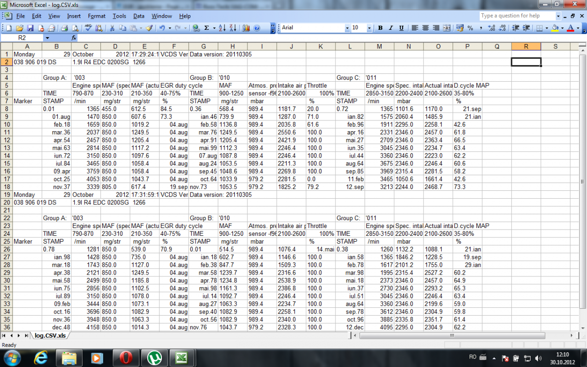

In urma unei scanari, am observat urmatoarele nereguli: MAF-ul actual si EGR-ul, depasesc parametrii. Ma poate lamuri cineva cu aceasta problema. Atasez si o poza pt o mai buna interpretare. Va multumesc
LA cat timp dupapornirea motorului e facuta poza? daca e dupa 2 min de functionare la ralanti e ok.
Motorul era rece, abia pornit dupa vreo 2-3 zile. Insa la relanti nu avea mult timp de functionare, cred ca pana in 2 min.
Atunci nu e ok. vezi sa nu acapsula vacuumatica de la egr sparta.
Pai capsula este ok. Daca nu ar fi, motorul s-ar opri prin taierea alimentarii si masina s-ar zguduie tare la oprire, nu? Sa fie din EGR ceva? L-am curatat cam acum 1 luna, si parea in regula.
In formatul acesta e bine? Puteti intelege ceva din el? In Excel, nu-mi da voie sa atasez fisierul. Va multumesc
log.txt
Nu prea se intelege nici asa, de ce nu il uploadezi in alta parte daca aici nu poti si sa pui linkul?
Vezi ca incurci capsula EGR cu cea de shut off, sunt 2 chestii diferite, si daca aia de shut off e sparta nu se opreste motorul din lipsa de alimentare.
Modificat de Al Bundy
Ma duc acum sa verific capsula, si sa vad daca tine vacuumul. Mai incer o data sa atasez log-ul, dupa ce l-am prelucrat putin.
post-37448-0-27475700-1351591969_thumb.p
repetam procedura pentru salvare log sa fie corecta : Apesi butonul “Data”;- Selectezi prima coloana A (coloana, NU rand);- Apesi butonul “Text to columns”;- Bifezi “delimited” > Next;- Bifezi DOAR “comma” > Next;- Bifezi “text” pentru fiecare din coloanele care iti apar infereastra mica; > Finish.
Am verificat capsula EGR. Am pus un furtunas, si am tras cu gura, si nimic. Nu tine membrana aceea deloc. Cred ca a venit vremea sa o schimb.
e sparta.... alt EGR. Pana atunci, baga un surub in furtunasul care intra in ea... si las-o asa.
Exact asa am procedat si eu acum, dar tot nu-mi da voie sa atasez fisierul. Imi apare: 'Error You aren't permitted to upload this kind of file'
Se poate din cauza EGR-ului defect, sa-mi miroase gazele evacuate a motorina nearsa?
schimba extensia - pune-i .txt
Pentru cei carora le e greu sa aranjeze logul(adica valorile nu sunt aranjate corespunzator pe coloane ): in fisierul unde e instalat vcds-ul gasiti un executabil numit CSVConv.exe
Dupa ce il aranjati cu acest utilitar, il deschideti inca odata cu Excel si il Salvati ca...(SAVE AS...) .xls sau .xlsx(din dropdown menu de sub numele fisierului)
