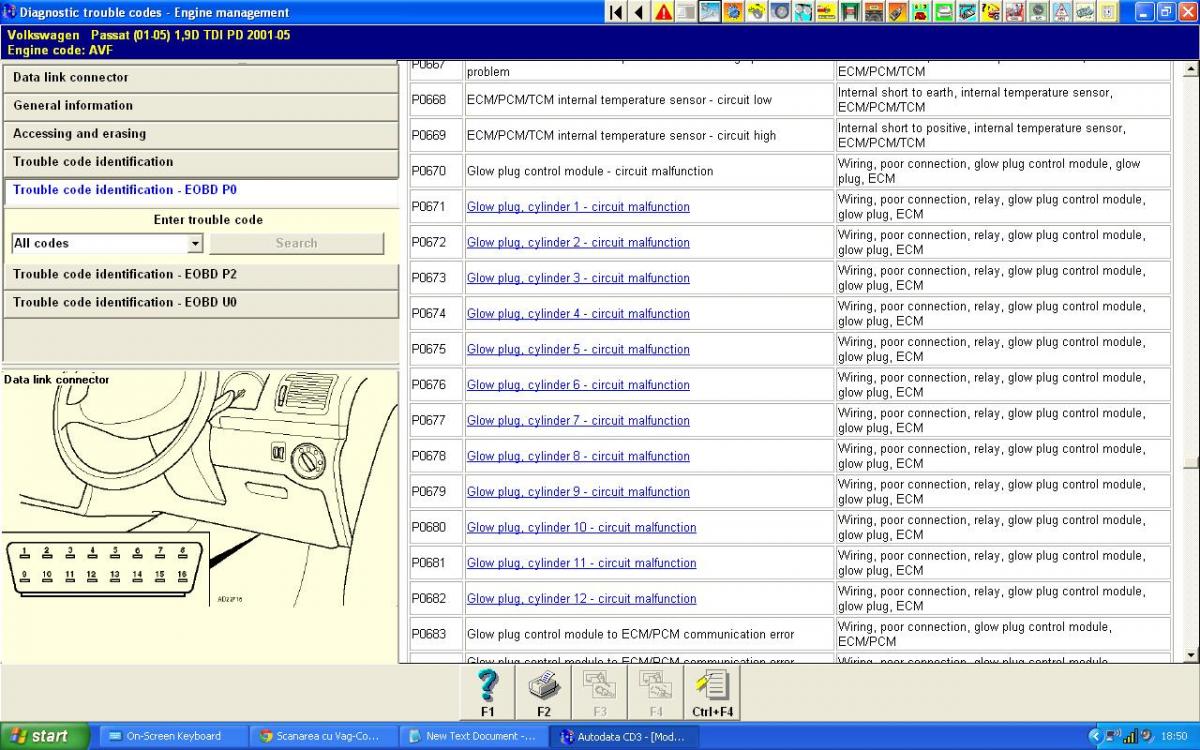

am urmatoarele erori, ma poate ajuta cineva cu interpretarea lor, mai exact imi puteti spune din ce cauza apar?
- stiu ca erorile sunt de la bujii
multumesc
2 Faults Found:
17056 - Cylinder 2 Glow Plug Circuit (Q11): Electrical Fault
P0672 - 000 - -

17055 - Cylinder 1 Glow Plug Circuit (Q10): Electrical Fault
P0671 - 000 - -

posibil bujii arse sau probleme de conectivitate(fire,mufe,cablaj)
