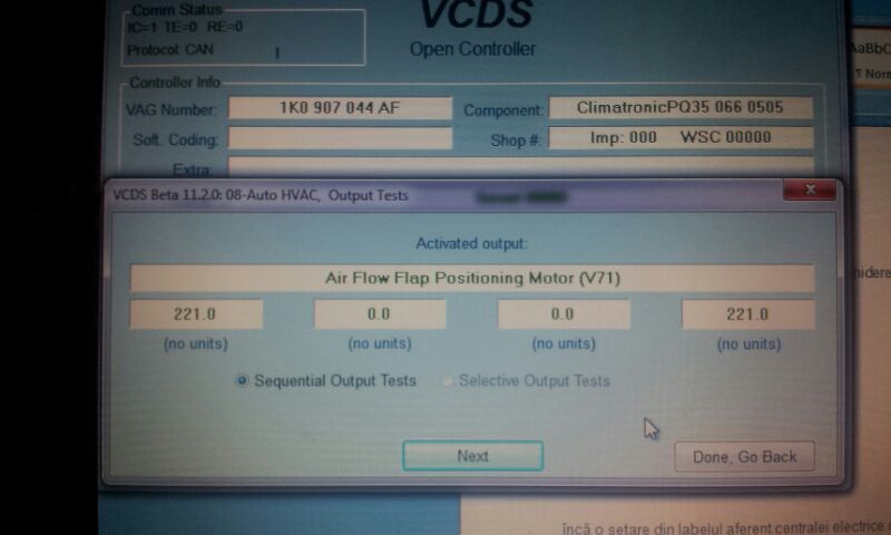

touran 2.0 tdi 140cp bkd cu urmatoarele erori
Address 08: Auto HVAC Labels: 1K0-907-044.lbl
Control Module Part Number: 1K0 907 044 AF
Component and/or Version: ClimatronicPQ35 066 0505
Software Coding:
Work Shop Code: WSC 00000 000 00000
VCID: 6BD1C39F3145
1 Fault Found:
01274 - Air Flow Flap Positioning Motor (V71)
000 - -
Am facut un test si la air flow flap positioning imi cateva secunde ca in prima poza si cateva srcunde ca in a doua. Care e problema? Ce e air flow flap asta si cum o pot remedia. Merci.
Sent from my GT-I9100 using Tapatalk 2
da o setare de baza, la climatronic.
Daca eroarea reapare, nu-i bai atata timp cat servomotorul lucreaza. Cand nu lucreaza, atunci trebuie dat jos si reparat (daca se mai poate) sau inlocuit.
Am dat setare de baza si reapare. La test apare cabin poze si nu stiam exact ce inseamna cele 4 casute....in fine...cat merge e ok.
