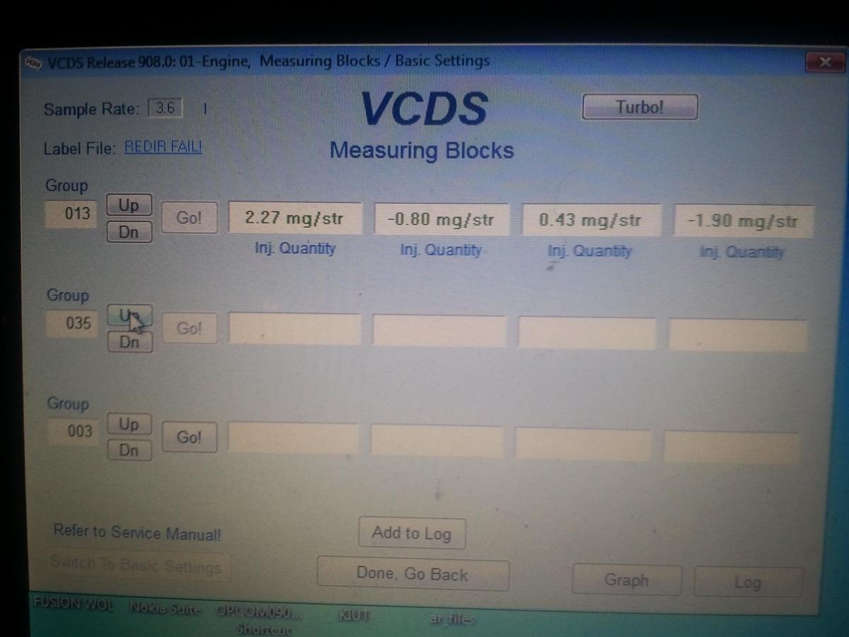

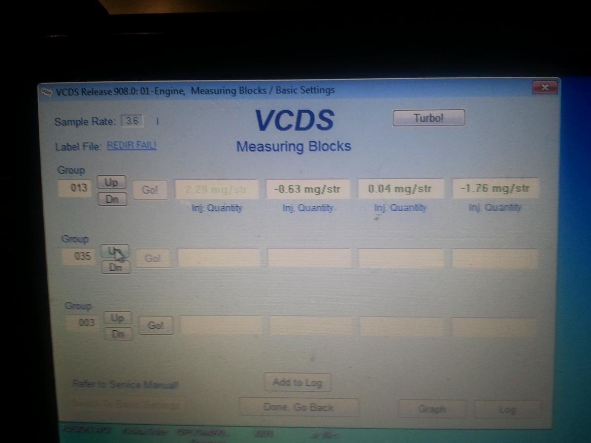

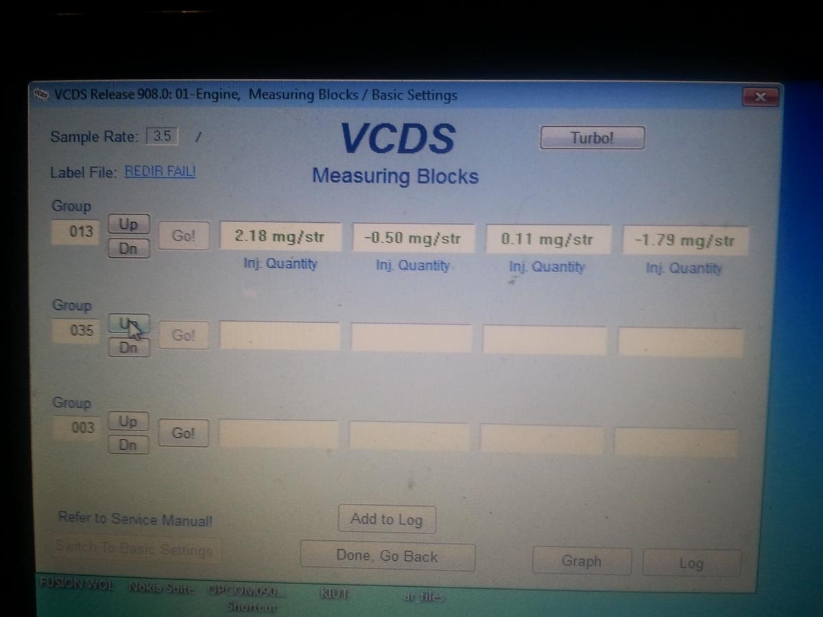

Am o problema interesanta:
Audi a4 B7, cod motor BRD (170cai) injectoare piezo.
Motorul merge sacadat, in 3 clinidrii, nu are putere si iti este mai mare mila de el..Scutura toata masina.
Am scanat cu vcds si nu apare nici o eroare.
Compensarile la injectoare arata ca in imagine
Ce ar putea fi problema oare?
Mentionez ca acum cam o luna mi s-a oprit motorul in mers, pe autostrada, cu tempomatul pus (cam pe la 2300 rotatii, a palpait spirala galbena de 2-3 ori..) Am repornit din mers, insa nu mai mergea tempomatul. Dupa un timp si-a revenit). Nici pentru asta nu apare eroarea.. Daca ar fi injectoarele, nu ar trebui sa nu mai porneasca motorul? (am schimbat doua pana acuma, de fiecare data a palpait spirala si s-a oprit motorul instantaneu)
post-43222-0-51554700-1348825449_thumb.j
post-43222-0-99201000-1348825457_thumb.j
post-43222-0-19697500-1348825465_thumb.j
Modificat de DaBlue
Motorul tau este pompe dusse, cu injectoare Siemens... de aici problema.
Injectorul nr 1, nu arata prea bine - de acolo si problema.
Ai incercat sa verifici cablajul lui ? daca totul este ok, incearca o reglare a lui. Daca tot nu isi revine, trebuie inlocuit.

1.nu trebuie demontat - se da jos capacul de la chiulasa.
2.erori - sigur ai avut, daca ti-a clipit si spirala - treaba e clara
3. Posibil - continental = siemens
a clipit acu aproximativ o luna, cand s-a oprit masina in mers...
acuma nu mai clipeste nimic.. doar ca merge in 3 clindrii, si-ti clantane dintii in gura, asa scutura.
zilele trecute, cand am scanat sa vedem ce are, nu aparea nici o eroare..
sa se fi auto sters in perioada de o luna?

DaBlue incearca sa muti inj 1 la 2 sau la 3 si viceversa sa vezi daca se muta corectia, daca ramane la 1, ai ceva probleme mecanice(ori la cilindru respectiv ori la axa cu came)

Revin cu impresii .. Dupa vreo 2 zile de repaus, am coborat la masina, i-am dat o cheie, o pornit motorul rotund, fara nici un injector pauza. .. stau,astept.. se incalzeste motorul la 90 grade, dau o tura, accelerez, masina se comporta relativ normal..
nu mai am vagcom sa vad cum stau injectoarele.. da masina merge.. m-am fatait prin oras cu ea de cateva ori, porneste fara probleme, merge rotund.. am ocazional goluri de putere.. oare pot sa mai umblu un pic asa cu ea ?
Oare de ce si-a revenit de buna voie si nesilita de nimeni masina?!
