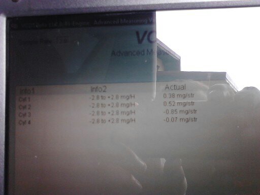

Tot nu gasesc problema, pe tester nu mai da nici o eroare la motor, cand e cald motorul porneste si se opreste, trebuie sa tin pe cheie sa invarta cam vreo 7-8 sec si dupa aia porneste, tot nu trage , nu se accelereaza pe liber nici in sarcina atunci cand o pornesc, consum 14-15, in mers in gol 1.9-2 l/h. pe egr da o valoare mica am mai pus ceva poze, daca ma mai poate ajuta cineva cu o idee ca nu mai stiu ce sa-i fac....

am fost la un mecanic si mi-a zis ca din cauza injectoarelor nu porneste si nu se accelereaza, e posibil sa fie de acolo, valorile la injectoare par a fi in parametrii, am pus o poza cu valorile
post-103454-0-52922000-1348503663_thumb.
sunt in grafic injectoarele.
cum este avansul axei cu came ?
asta nu mai stiu nu ma prea pricep..., dar daca ii dau o resoftare nu v-a merge?
