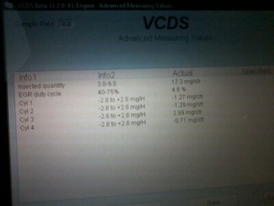

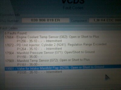

Sal.am si eu mai multe probleme, cand e calda nu porneste tot timpul la prima cheie, dupa ce porneste cu pedala la podea nu se accelereaza vreo 20-30 sec abia dupa 1 min daca pot pleca de pe loc si atunci tinuta scurt din ambreiaj si deodata isi revine si ma baga in scaun, si in panta nu trage motorul, cand e sub turata vibreaza motorul, consumul e foarte mare, consum la drum intins 10-12 % in oras 16%, am atasat 3 poze facute pe niste erori la tester. ma mult, sper sa-i dau de capat...
post-103454-0-79805700-1345635726_thumb.
post-103454-0-99352100-1345635734_thumb.
post-103454-0-61380300-1345635740_thumb.
Remediaza problemele - schimba G62 - senzor temperatura lichid racire si g71 - senzorul de presiune.... dupa care inlocuieste si injectorul 3 - il verifici inainte - si o sa isi revina masina.
Nu porneste de la G62 ... nu trage de la G71 si consuma de la g62 si injectorul blocat.
