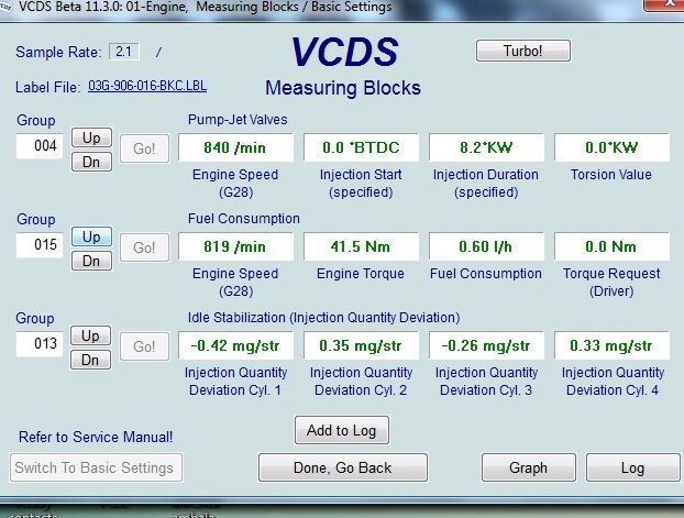

Salut tuturor,
Am atasat o poza cu niste masuratori cu VCDS la relanti , celor care le este familiar programul imi poate da si mie niste pareri , daca este ~ ok?
Apreciez mult

Ce pareri aveti de aceste erori la un seat toledo 2005, bkc, monovolum, 77kw.

DAca postezi in mai multe locuri s-ar putea sa nu mai primesti raspunsuri nicaieri.
am schimbat debitmetrul si senzorul de presiune de pe turbo si tot nimic ni
ic nici o schimbare :(
@Johnny - la genta esta muy loca
Nu era necesar sa pui tot pomelnicul. Era super daca selectai doar codurile de eroare si observai ca la aprox. 80% din ele obtii si informatii despre piesa/componenta defecta. Te foloseai de google translate si de
http://wiki.ross-tec...ory:Fault_Codes
Sorry de off...era doar o parere.
Modificat de cuiuda
Multumesc pt sfaturi...am crezut ca trebuie sa detaliez ca sa isi dea seama cine mi-a cerut scanarea... Am postat si la alta sectiune initial, apoi am vazut acest topic....se poate sterge de aici daca nu e ok. Multumesc
unde ai no faults found...ce sa mai postezi? trebuia sa pui doar problemele X faults found:
Deci, aseara am desfacut debitmetrul acela si am dat o tura cu el scos ... mergea ca naiba. Problema care o vad eu este ... daca scot mufa de acolo, nu trage aer fals ? Motorul avea un sunet ciudat, daca puneam mana peste gaura parca se "linistea". O sa merg marti sa pun testerul pe ea si vedem atunci mai sigur..
