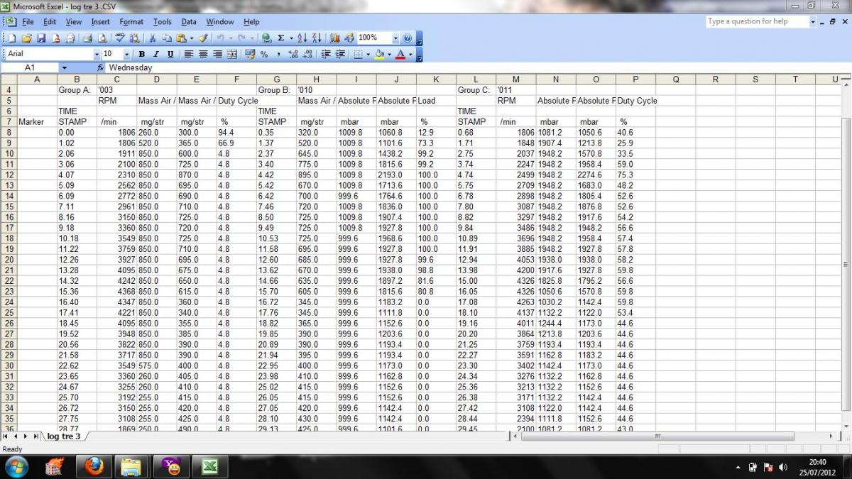

Am un unchi care are un Passat din 98 de 109 cai daca nu ma insel, dar nu stiu exact codul motor, si masina are o lipsa de putere, nu trece de 120-130.Am scanat-o azi si mi-au aparut urmatoarele erori.Din ce am citit de vina ar fi valva N75 sau debitmetru?Am scos si mufa de la debitmetru si masina parca merge la fel, deci ma bate gandul sa fie si debitmetrul.Maine sper sa am timp sa ii fac si un log in mers, acolo s-ar vedea mai precis cauza.Insa e ciudata si eroarea:

Florin, ce zici in legatura cu log-ul acesta , masina fiind a unei rude , un Passat 1.9 din 1998.Pare ca MAF-ul nu mai lucreaza cum trebuie, chestia e ca acum masina trage bine, i-am dat si 180 km/h pe autostrada.

Da, problema poate sa fie si de la faptul ca nu-i baga turbina sufiecienta presiune.
Inainte, verificati vacuum-urile si N75.
Logul - sa fie mai lung, cu pedala apasata 100%

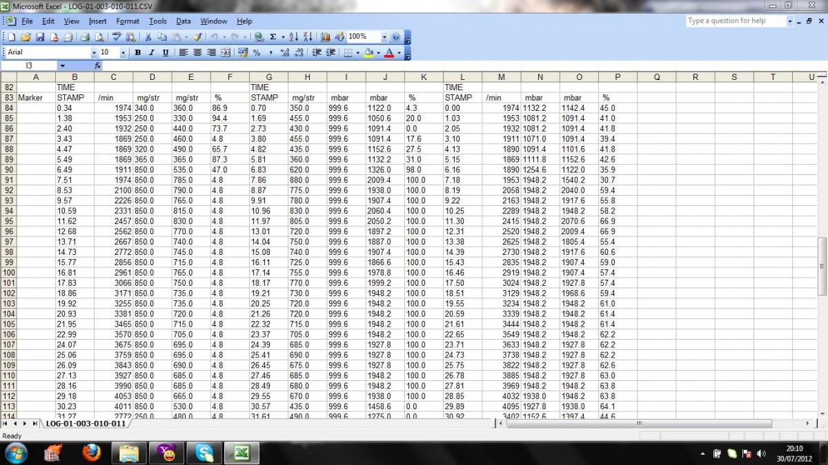

Florin, revin cu un nou log zic eu facut asa cum trebuie, cu pedala apasata 100%.Masina trage foarte bine dar din test se vede ca MAF-ul nu lucreaza cum trebuie.Dar turbina lucreaza cum trebuie?
post-90148-0-44136700-1343672143_thumb.j
Turbina pare ok, insa pentru un raspuns cert trebuie sa remediezi problema cu maf-ul
