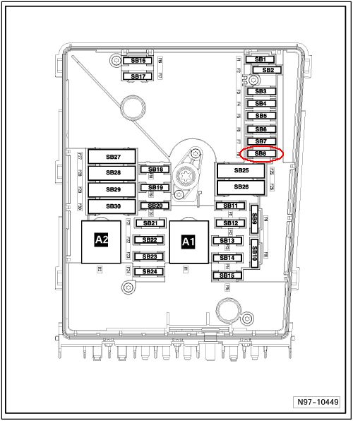

eu nu am nici un sb8 in cutia de sigurante, sunt notate cu Fxx (numar) am verificat siguranta f8 si pare inregula, ventilatoarele nu le-am auzit/vazut mergand dar apa nu imi trece peste 90 grade
Uite pozitionarea sigurantei SB8:
post-12725-0-77424500-1342466111_thumb.j
Mersi cuiuda, se pare ca siguranta e in regula ....
Atunci clapeta in sine este defecta,.
Si atunci trebuie schimbat tot egr?
Ce treaba are egr cu clapeta V157 ?
