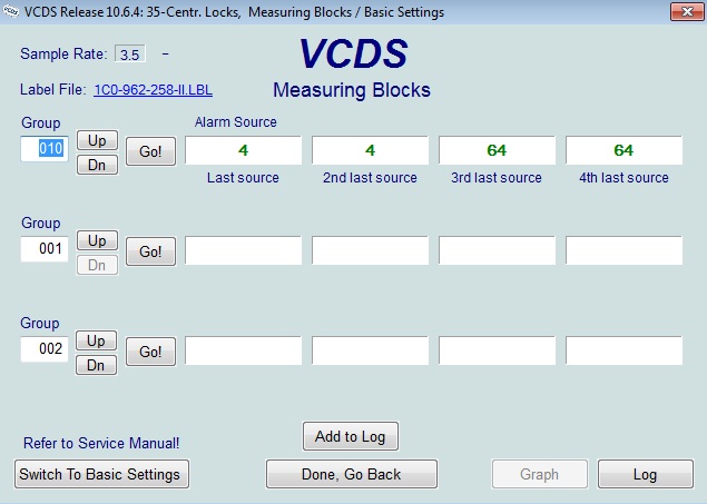

Atasez si un printscreen legat de ultimele 4 declansari ale alarmei din fabrica. Am inteles ca, de 2 ori a fost lansata alarma din cauza usa spate sofer (4 -Door contact sw.rear left door), dar ultime 2 lansari nu le-am inteles (64 -Ignition, terminal 15 ?!)

Vechea problema cu declansarea alarmei, posibil sa fie determinata de ce-i mai sus? Inteleg ca un swich din usa sofer nu functioneaza corect, nu inteleg eroarea cu luminile din interior. Cand se declansa alarma din fabrica, cateodata luminile in interior palpaiau rapid.
Nu am reusit cum sa fac testul de la usi, daca functioneaza corect la inchidere/deschidere (safe/ not safe), la ce se refera si cum se testeaza?

64 inseamna ca masina era incuiata si cineva a pus contactul.
