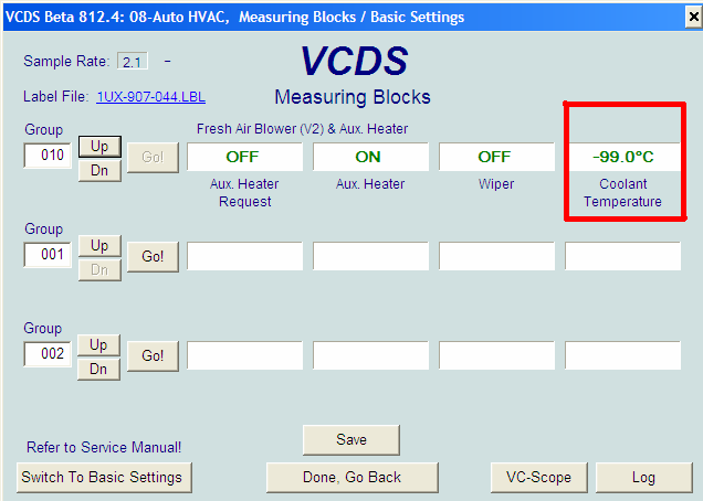

cum a dat caldura, clima de la masina unui amic a mers putin si a cedat; intilnit, facut diagnoza si ca eroare pe clima a venit doar asta:
01274 - Air Flow Flap Positioning Motor (V71)
37-00 - Faulty
revenind ulterior cu intermitent
m-am plimbat si printre Measuring Blocks si ce mi s-a parut aiurea e aici:
post-1792-0-39272600-1336157609_thumb.pn
ventilatoarele functioneaza, dar nu se aude nimic deosebit atunci cind se porneste clima.
ceva pareri???
