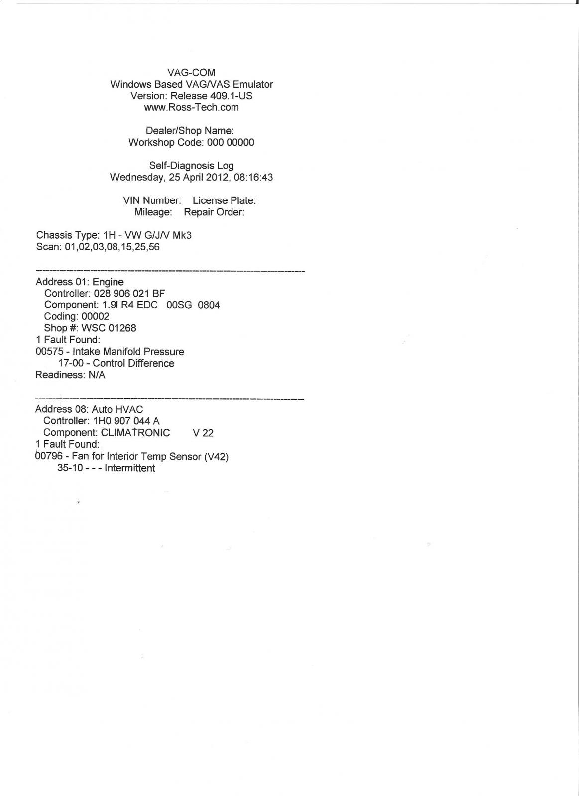

Am facut un scan cu Vag-Com 409.1 din cauza plafonarii in jurul turatiei de 3000 si a iesit asta.......imi poate spune cineva mai mult decat gasesc pe wikiross???
post-11349-0-65380300-1335422692_thumb.j
Verifica tubulatura de la turbo si vacuum-urile. Daca totul e ok, atunci N75-ul iti face figuri.
In rest, nu mai e nimic de spus, decat ... spor la treaba !
