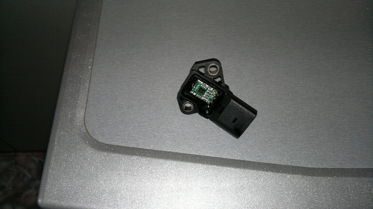

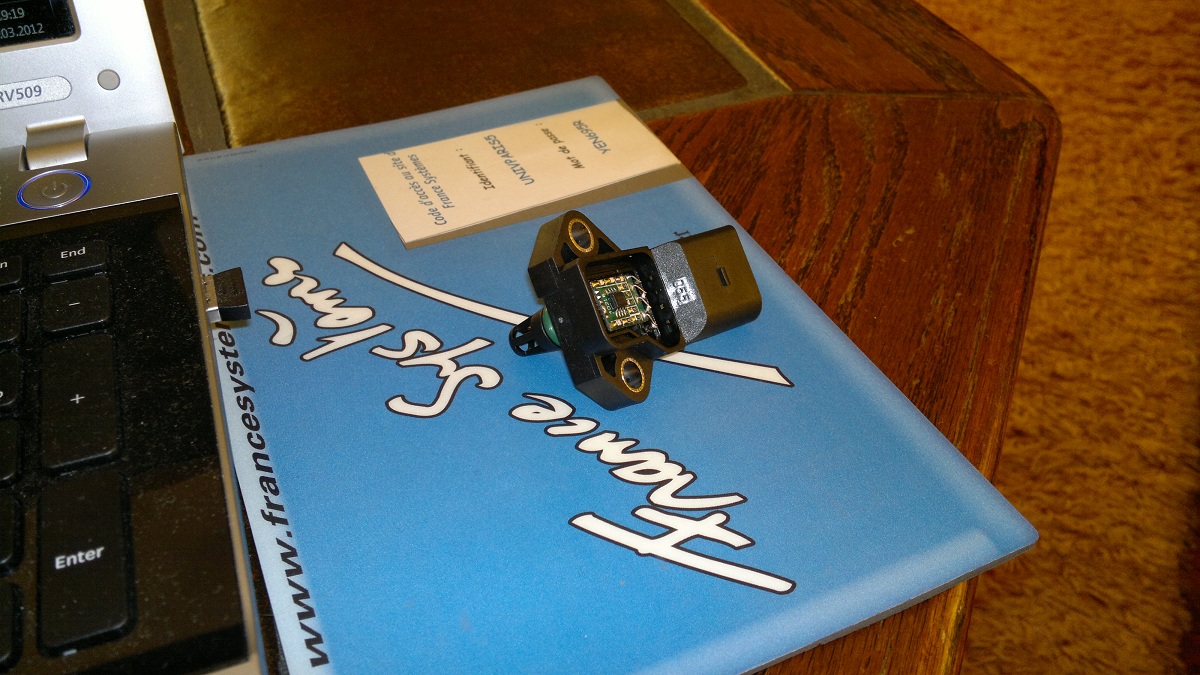

Salutare tuturor, am si eu o nelamurire, nu cu erorile care le-am gasit pe masina, ci cu felul in care a ajuns senzorul de presiune(motivul), atasez pozele si scanarea. Mentionez ca senzorul are 10 zile de cand l-am schimbat. post-25248-0-34247000-1332780402_thumb.jpost-25248-0-08391100-1332780422_thumb.jNew Text Document (2).txt Multumesc
Asa ai gasit senzorul pe motor? fara capacel? Ce producator este?
Modificat de andrei_221
vw audi bosch ,dar problema e ca presiunea mi-a suflat capacelul, deci aerul circula prin senzor, ceea ce nu e normal cred eu.
Modificat de barany
pai nu e normal. senzorul trebuie sa reziste la presiune mai mare decat ce face turbina. pune alt senzor.
asta am si facut, dar intrebarea mea e: a fost defect de fabricatie a senzorului? caci de unde l-am cumparat au zis ca nu se poate asa ceva!!!
asi mai avea o intrebare: presiunea nu era prea mare (rezulta din scanarea atasata)? multumiri anticipate.
Modificat de barany
pai presiunea arata un maxim la 2386 mbar.... dar e ceva normal atata timp cat tu ai 140 cp pe 1.9tdi... deci il ai resoftat. Pune alt senzor si vezi daca ii mai sare capacelul.
Multumesc pt raspuns, am schimbat senzorul si deocamdata e ok.
