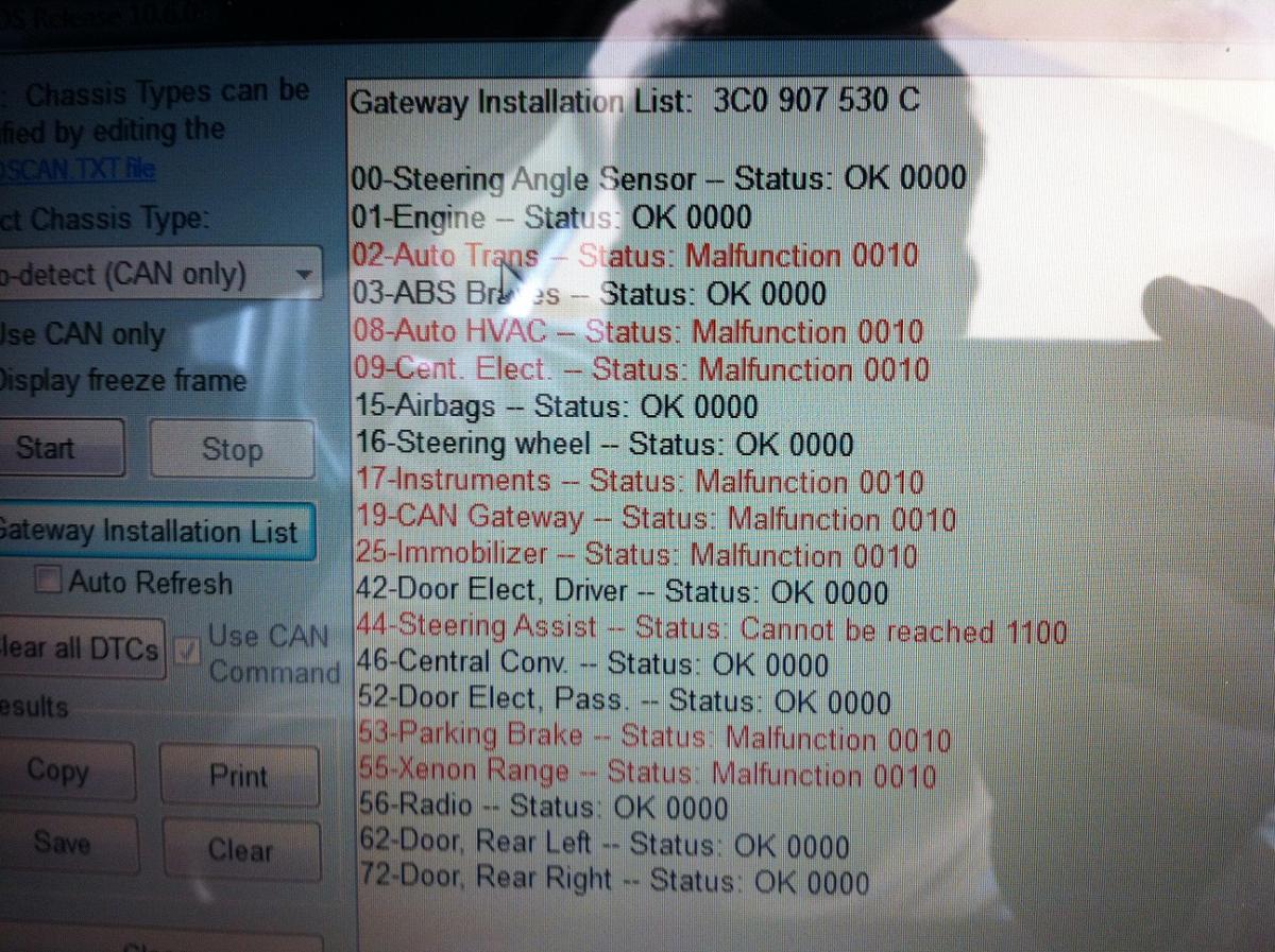

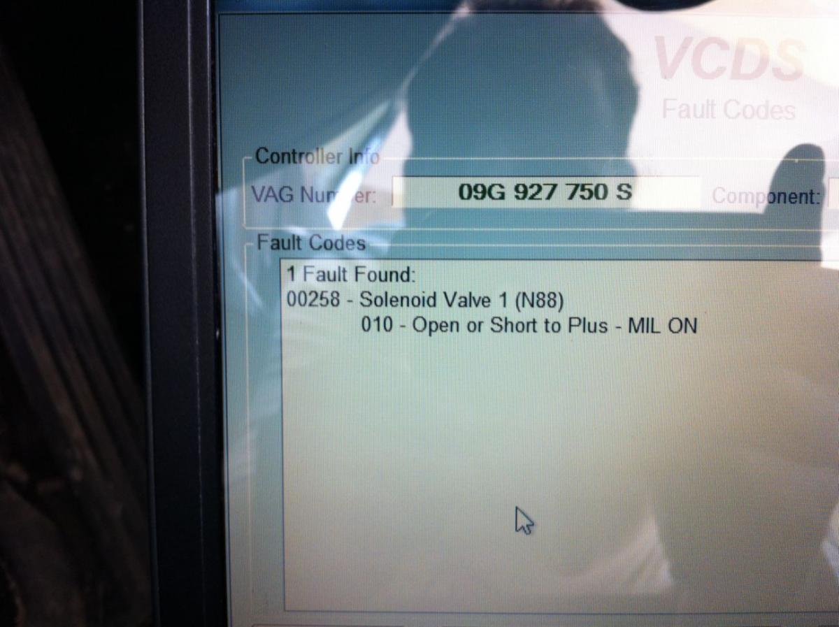

Am facut si eu un test cu VAG si imi da urmatoarele faptu este ca acum 4 zile am avut o problema si nu mai pornea masina Passat B6 2007 2.0L FSI Automata sau tiptronik (nu prea ma pricep)...faza e ca se aprindeau toate luminle PRNDS si Parking break fault ,in fine am dus-o la service si a facut ala ceva mi-a zis ca erau nasoale niste cabluri ca fusese lovita si cine le-a facut nu le-a strans bine si erau si vopsite in fine pornea masina faza era dupa ca imi dadea o eroare la cutie la 00258 - Solenoid Valve 1 (N88): Open or Short to Ground
si m-am interesat si este valva care schimba din a 4 in a 5 si in jos sau ceva de genu,si simtisem ca din a 5-a in a 4-a mai face figuri ca si cum se forta sa intre ....in fine a sters ala eroarea si nu a mai aparut dar treaba este ca a aparut "engine malfunction " acum,dar fara sa se aprinda "robinetul" in bord doar pe test (am sa atasez sa vedeti) la care ala mi-a zis ca a umblat de a schimbat cablurile alea de la "capul central" sau nu stiu cum sa ii zic si ca acum trebuie codat motoru la vw adica programare totala ca sa dispara ca numaia vw are codu ala de 5 cifre!!!aveti idee de cod sau ce sa fac???
Si mai sunt alte erori de ex cum sa codez 55 Xenon range zice ca nu e codat!!!si daca ma puteti ajuta cu codarea erorilor !!!Mersi guys si scuze nu prea ma pricep dar mai stiu una alta:)

asta e scanarea dinainte de a ma duce la mecanic cand nu pornea masina !!!si scanarea care am pus-o prima ,este dupa ce am venit de la mecanic !!!!
Wednesday,21,March,2012,13:31:25:46862
VCDS Version: Release 10.6.0
Data version: 20100630
Chassis Type: 3C0
Scan: 01 02 03 08 09 15 16 17 19 25 42 44 46 52 53 55 56 62 72
VIN: WVWZZZ3CZ7E161168 Mileage: 83460km/51859miles
00-Steering Angle Sensor -- Status: OK 0000
01-Engine -- Status: OK 0000
02-Auto Trans -- Status: Malfunction 0010
08-Auto HVAC -- Status: Malfunction 0010
09-Cent. Elect. -- Status: Malfunction 0010
15-Airbags -- Status: OK 0000
17-Instruments -- Status: Malfunction 0010
19-CAN Gateway -- Status: Malfunction 0010
25-Immobilizer -- Status: Malfunction 0010
44-Steering Assist -- Status: Cannot be reached 1100
53-Parking Brake -- Status: Malfunction 0010
55-Xenon Range -- Status: Malfunction 0010

Address 02: Auto Trans Labels: 09G-927-750.lbl
Part No SW: 09G 927 750 S HW: 09G 927 750 S
Component: AQ 250 6F 0746
Revision: 00H69000 Serial number:
Coding: 0000072
Shop #: WSC 05311 000 00000
VCID: 4182475A27D3DC14
1 Fault Found
010 - Open or Short to Plus - MIL ON
