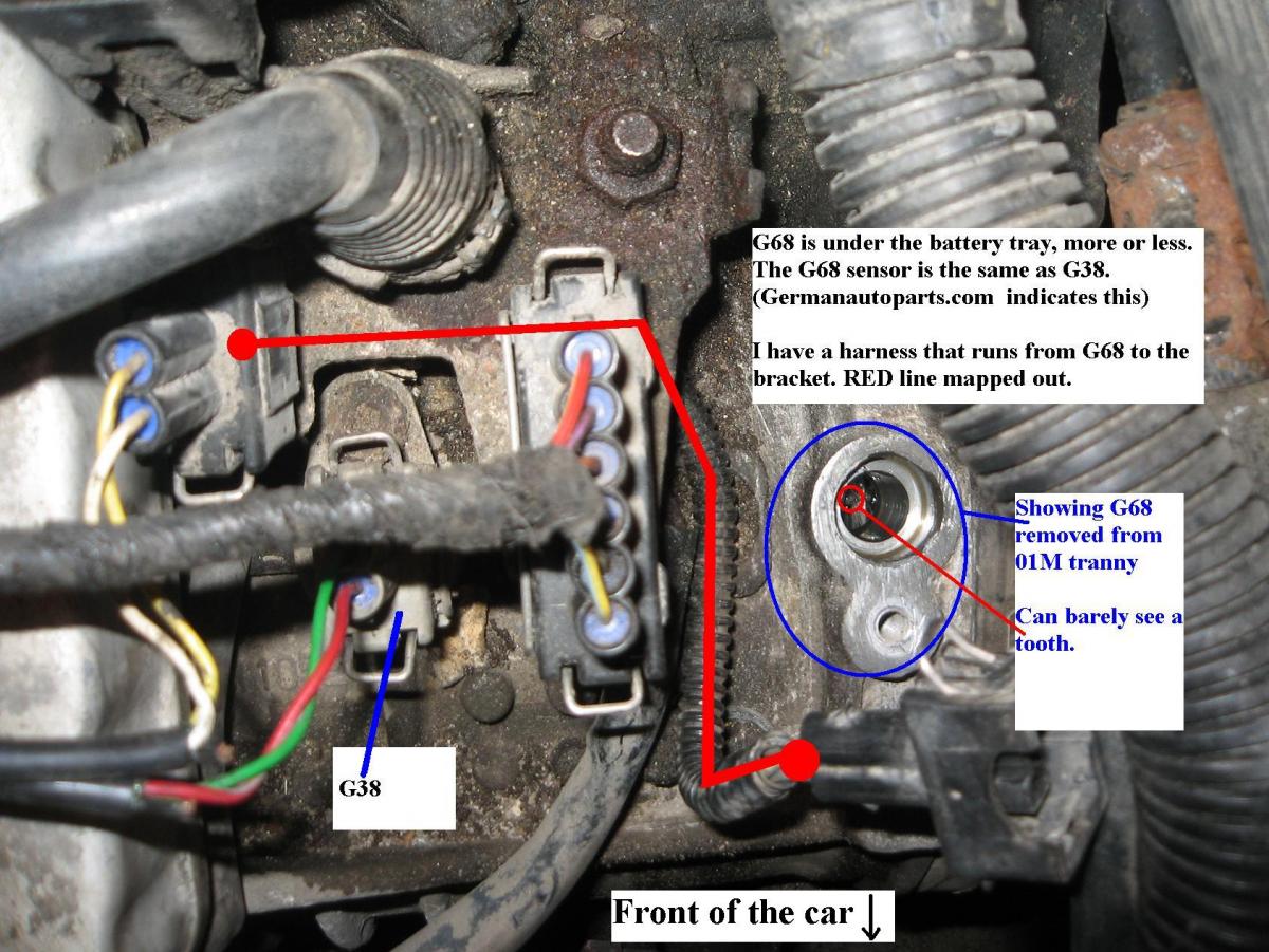

Ce nu inteleg este de ce eroarea cu G68 nu apare la ABS sau in alt modul si apare la Climatronic.
Mentionez ca in urma cu 2 luni am sters acest cod dar vad ca a reaparut.In instalatia de A/C nu am freon momentan.
Si daca poate cineva sa imi spuna unde este montat senzorul G68

00281 - Vehicle Speed Sensor (G68)
37-10 -- Faulty - Intermittent
01273 - Fresh Air Blower (V2)
Nici una din erorile de mai sus nu are legatura ca nu ai freon in instalatie. Pentru prima - verifca senzorul G68 - este pe cutie, precum si conectivitatea firelor de la acesta la ECu. Uite aici , aici mai multe.
Pentru a doua - vezi "melcul"-suflanta- din spatele torpedoului.

@pronet am sa verific azi G68 iar in legatura cu suflanta nu am avut nicicodata probleme a mers totdeauna.Multumesc.
