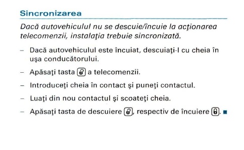

Am incercat readaptarea din vcds conform ross tech si nu merge. Am incercat conform manualului si nu merge. Voi ce metoda mai stiti? Ce sa ii mai fac?
post-10002-0-09311100-1330299969_thumb.j
Pe confort ai incercat sa faci adaptarea ?
Sau ai facut doar procedura care ai atasat-0?
Cand am spus pe confort - w
am zis cu VCDS...
Am facut cu vcds pe 46 si nu vrea. Nici ca in manual nu merge. :(
Modificat de Tracto
Exact metoda de pe ross tech am incercat-o. Nu vrea.
O sa incerc sa scot bateriile din telecomenzi si apoi sa incerc readaptarea. Poate asa merge...
