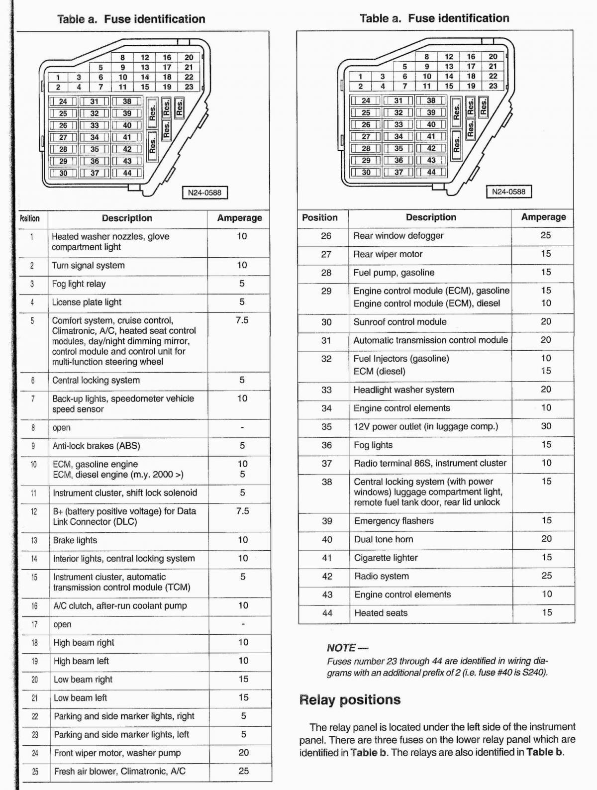

Mentionez ca radioul l-am schimbat cu un tti, iar senzorul de la temperatura exterioara l-am schimbat de proba si tot nu imi arata temperatura ce poate fi altceva? va multumesc anticipat
Multumesc, dar nu e pentru G5. Ma gandeam ca se observa ca e Audi A4 8E . Scuze daca te-am dus in eroare!
Mea culpa. Nu mai m-am uitat la VIN-ul masinii ci doar la profil.
post-21426-0-47537400-1329590742_thumb.j
