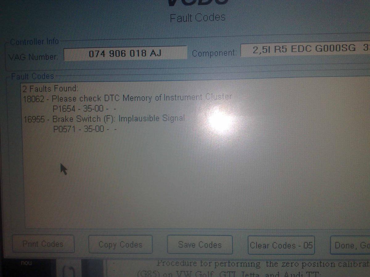

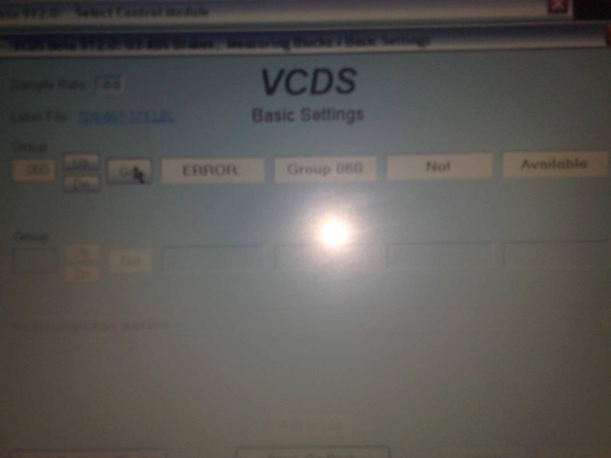

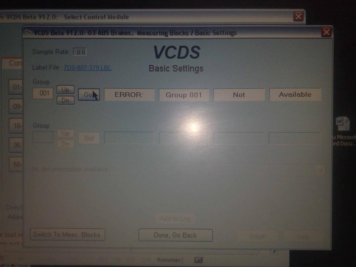

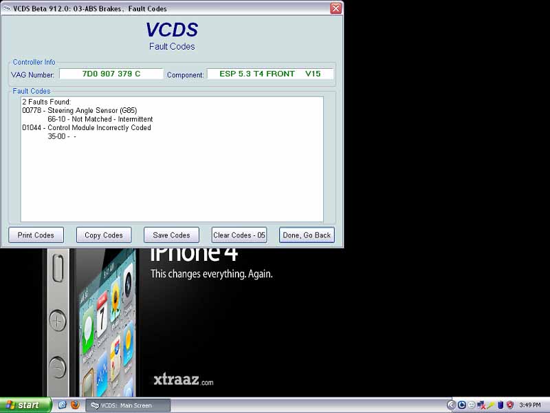

De cand am cumparat masina(1 an jumatate) dupa ce plecam de pe loc imi aparea in bord STOP si asa ramanea pana opream motorul si Esp aprins si bineinteles nu functioneaza esp sau abs,m-am hotarat sa rezolv problema,am cumparat o interfata Vag Com si mi-a dat eroarea Steering Angle Sensor (g85),am incercat sa scriu la login 40168 si la basing setings 001,am incercat si 060 dar imi da eroare...si de cand am pus stopuri pe led imi da eroarea cu "Brake switch-implausible signal" am atasat poze stiu ca sunt de folos. Multumesc !
post-76333-0-11228800-1328642984_thumb.j
post-76333-0-22138800-1328643212_thumb.j
post-76333-0-45998500-1328643226_thumb.j
post-76333-0-08344800-1328643258_thumb.j

1. Verifica si becurile de frana. 90% defect sw de frana.

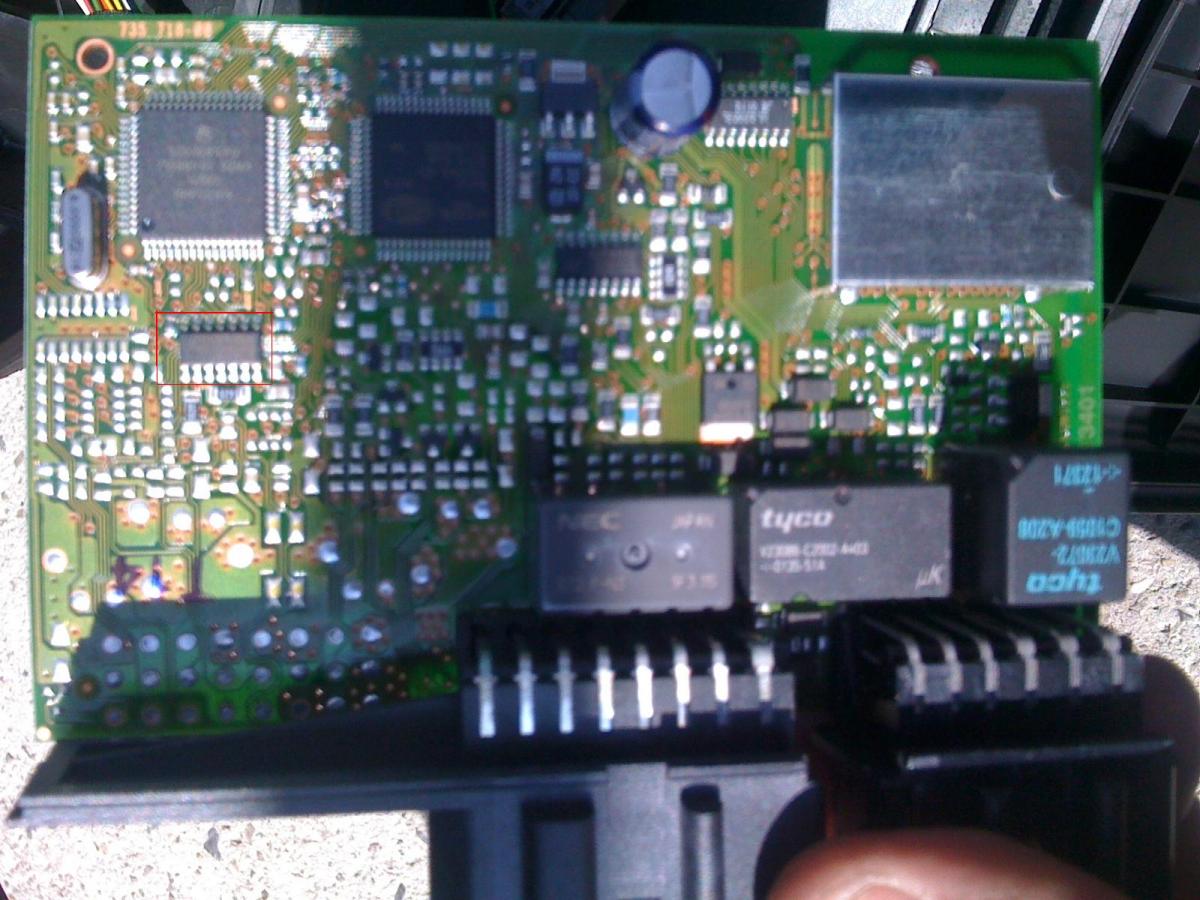

cu a doua eroare m-am confruntat si eu. Chiar daca o stergeam dupa 2 zile aparea inapoi. Nu se simte nimic anormal la masina doar ca modulul comfort comunica mai incet cu usile,geamurile, si tot ce tine de el. Rezolvarea a constat in inlocuirea unui integrat din modulul de confort (aprox 100 lei).

nu poate sa intre apa chiar pana acolo avand in vedere ca in cutia modului confort mai este inca o cutie care contine placile electronice si e foarte etansa. In 95% din cazuri eroarea e cauzata de un integrat aflat pe una din placile alea.Atasez o poza sa vedeti despre ce e vorba. Integratul e incercuit cu rosu.
post-55955-0-26766900-1329040818_thumb.j
