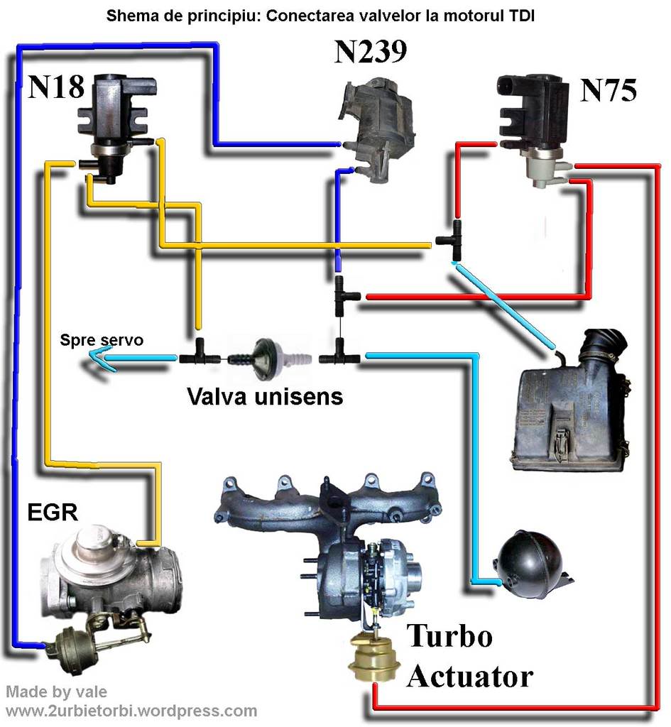

Problema nu-i ca nu se inchide supapa egr, ci ca sta tot timpul inchisa... Daca zici ca ai pus EGR nou probabil e N18 sau un furtun de vacuum...
Modificat de asap03
DA, asa e, acum am vazut si eu logul in excel.
voi verifica azi toate furtunasele de vacum de pe traseu egr insa daca ar fi n18 nu ar trebui sa raporteze si in vag com ?

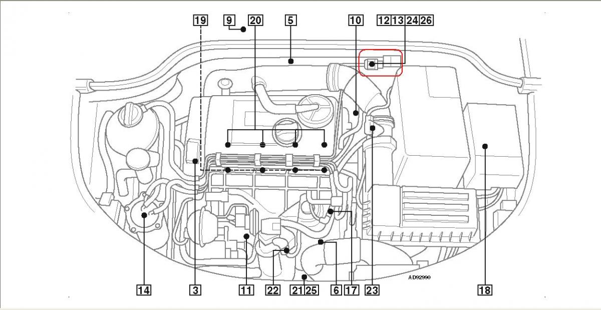

Salut
N18 se gaseste in "solenoid block".
Vezi atasamentul.
post-12725-0-74500700-1322322613_thumb.j
Adica in cutia aia neagra dintre baterie si panoul ignifug, in care intra multe furtune de vacuum.
