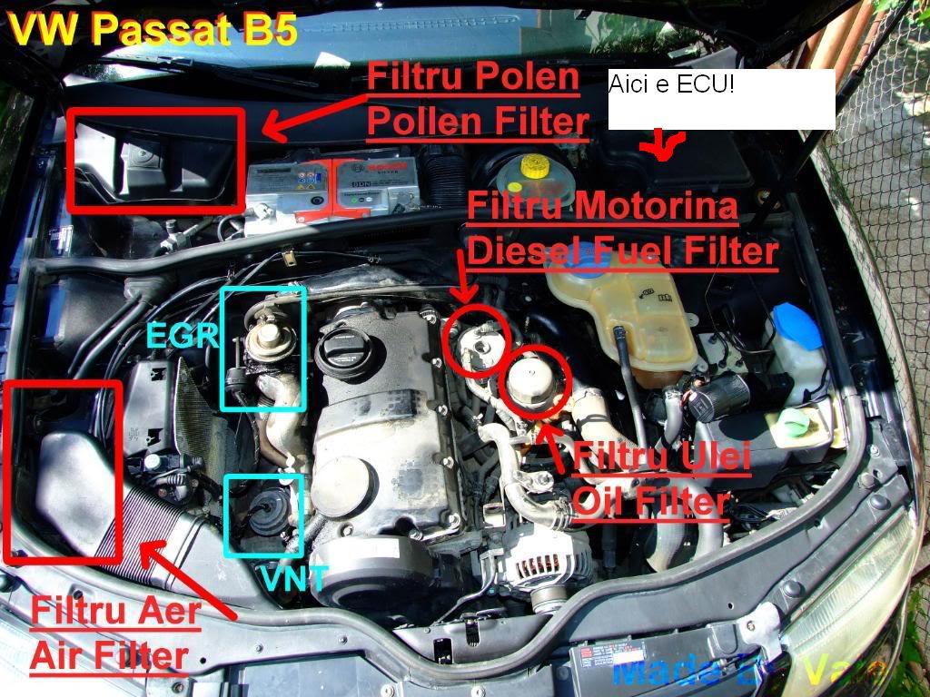

eroarea am sterso si nu a mai aparut dar preventiv as vrea sa verif, dar unde se afla modulul de control ,si mufa acestuia?
Engine Control Module (ECM) e acelasi lucru cu Engine Control Unit (ECU) si se afla langa tulumba de frana, sub plasticul acela ce acopera bateria ,filtrul de polen....ala de-a lungul parbrizului. Daca iti reapare eroarea scoate Ecu afara din cutie si da-i putin cu spray de contacte pe baza de alcool izopropilic pe mufe si vezi daca dispare. S-ar putea ca din cauza apei sa fi ruginit ceva pe acolo, desi cutia ecu e foarte etansa. Iti caut o poza imediat si o postez sa vezi care e plasticul ala.
