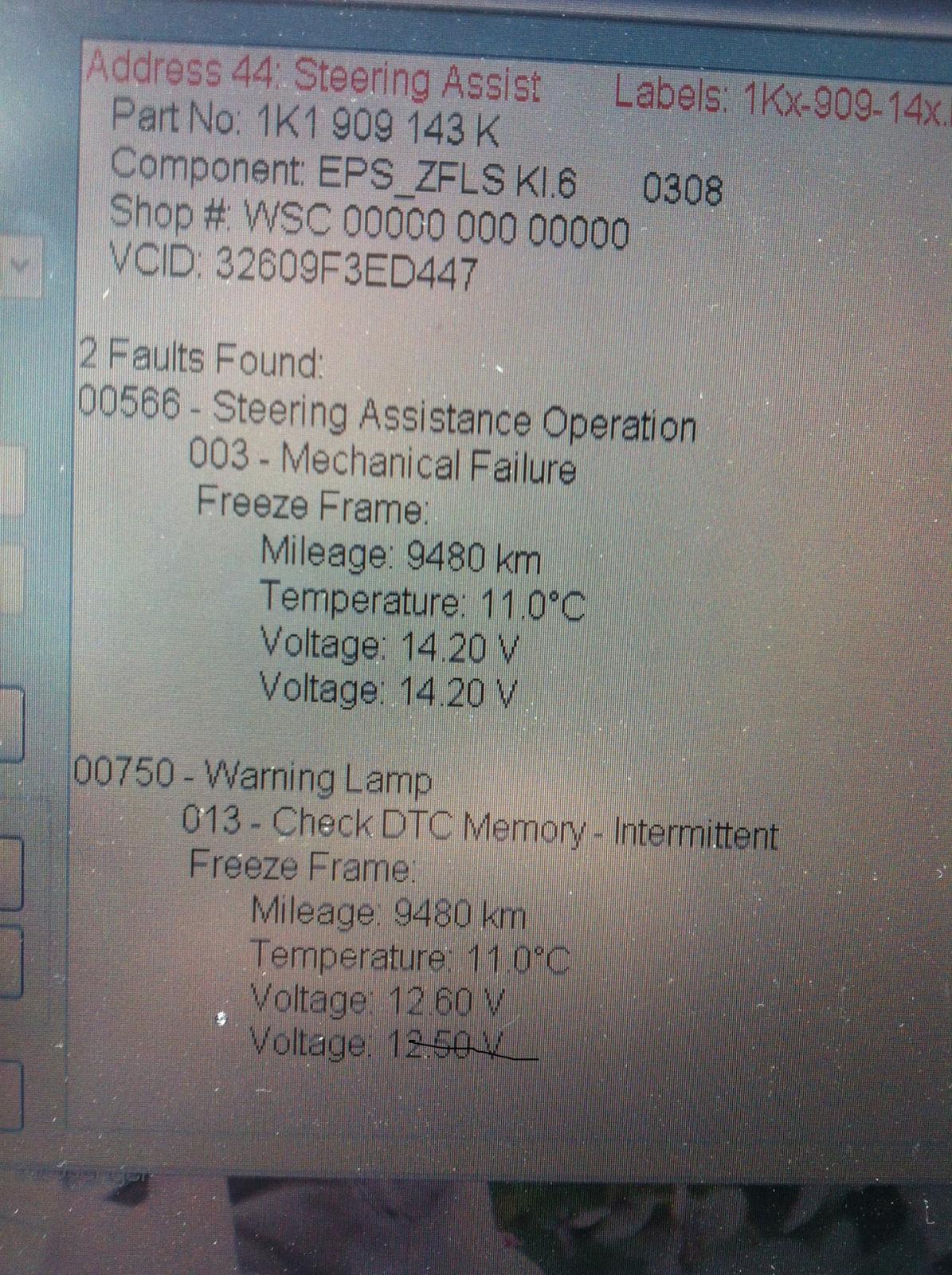

Am din nou aceeasi eroare volan rosu aprins fara bip la scanare am gasit din nou aceleasi 2 erori si chestia e ca se sterge eroarea doar ca apare aleatoriu cam o data pe luna sau la 2 saptamini .Din ce am observat eu apare de obicei cind roata e virata si parcata cu o parte pe trotuar si una pe asfalt .Am schimbat caseta de directie acum 2 ani .La ce sa ma astept din nou la o inlocuire?Stie cineva unde se afla siguranta ?Pun si o poza
post-19256-0-25104500-1319577565_thumb.j
cate difuzoare ai pe masina? Ai sistem audio ?
Din cate stiu 6. Si se aude impecabil.
au fost sterse erorile si au reaparut.
Care din ele? Sau toate au reaparut?
