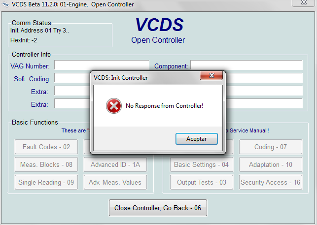

-ce am mai observat este ca nu am putut sa ma conectez la modulu motor cu VCDS 908(pe USB), ci doar cu VAG-COM 3.11(pe serial), nu stiu ce sa cred din punctul acesta de vedere...sa fie vreo siguranta de la ECU...??sau...??

dupa cum am mai zis...cu VCDS 9080 nu am reusit sa intru pe modulul motor...ce erori am postat eu au fost scanate cu un vag-com 3.11 pe serial...
iata ce erori au aparut cu vcds 9080(pe modulul motor nu s-a conentat "connection eror")

mentionez ca masina nu mai vrea sa porneasca!!!
am uitat sa amintesc ca am lucrat ceva la gurile de ventilatie de pe mijloc...
credeti ca are ceve legatura cu firele de la ecu...sau ceva care sa imi opreasca masina???
Am rezolvat. A venit cineva si a verificat circuitul si la ecu nu ajungea curent si nici la releu 109 rezulta ca lipsea o siguranta. Nu pot sa-mi explic cum pentru ca la sigurante am umblat dupa ce nu a mai pornit masina si la verificare cum erau sloturi fara sigurante s-au putut inversa dar nu gasesc explicatie asa ca important e ca acuma merge. Inca odata multumesc.

o lista cam lunga... merci de ajutor
Ovi. Tz
Spira de bujii se aprinde la punerea contactului? Daca nu, verifica lipiturile din interiorul releului 109 sau schimba-l direct.
multumesc mult pt sfaturi...aseara am reusit sa o pornesc...
alta era problema...nu mai aveam GND la ecu...
da...oricum, nu se alimenta ECU.
