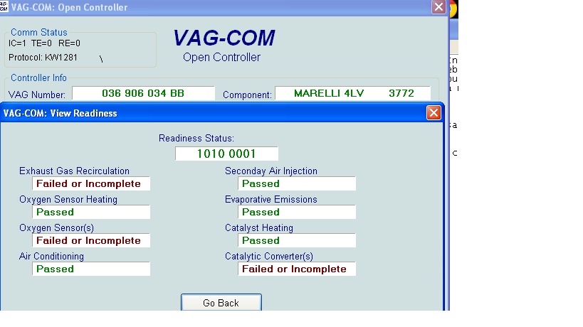

Salut. Poate ma ajuta si pe mine cineva sa-mi dea o idee ce ar putea avea sharanul meu din 2001 cu motor auy pentru ca nu mai porneste motorul. se invarte dar nu mai porneste. Am pus calculatorul pe el si nu are acces la modulul 01 engine.Nu poate comunica cu calculatorul masinii. multumesc
Log-3-WVWZZZ7MZ1V045494-330980km-205661mi.txt
Silviu bateria e in mintile ei? Eventualpune cabluri de la alta masina sa-ti dea curent si incearca asa. Daca bateria e ok incearca cu alta interfata ca ce ai tu poate sa nu fie buna. Verifica toate sigurantele si delabaterie si din bord.

Silviu1970, pe 1-Engine, te poti loga ? daca nu, verifica sigurantele care alimenteaza ECU sau releul.
sal inca nu am verificat ca e plecat tata cu masina si el e o ramura mai sus in 'copac' decat mine , nu se pricepe , nu se baga ..:) astazi verific si vin cu info.
Multumesc pentru promtitudine.Nu ma pot loga pe 1-Engine.Poate ca am facut si eu prostia care o fac altii si daca merge m-am uitat sa vad de ce merge. cu motorul pornit am scos mufa de la senzorul axului cu came , cred ca asa se numeste, si motorul a mers in continuare. Apoi a pornit fara probleme si in aceasi zi am complectat antigel si am lasat motorul sa mearga pana s-au pornit ventilatoarele de la radiator. Am oprit motorul si cam dupa o ora am vrut sa plec si nu a mai pornit. Nu se aprinde nici becu la bujie cand pun contactul.Am verificat sigurantele toate cate le-am vazut, si de sub capota si de la motor. Sa aiba ceva legatura cu faptul ca pune eroare la senzorul de ulei. Ce as putea sa mai incerc sa vad inainte de a apelea la specialisti? sa fie dus ECU? Multumesc

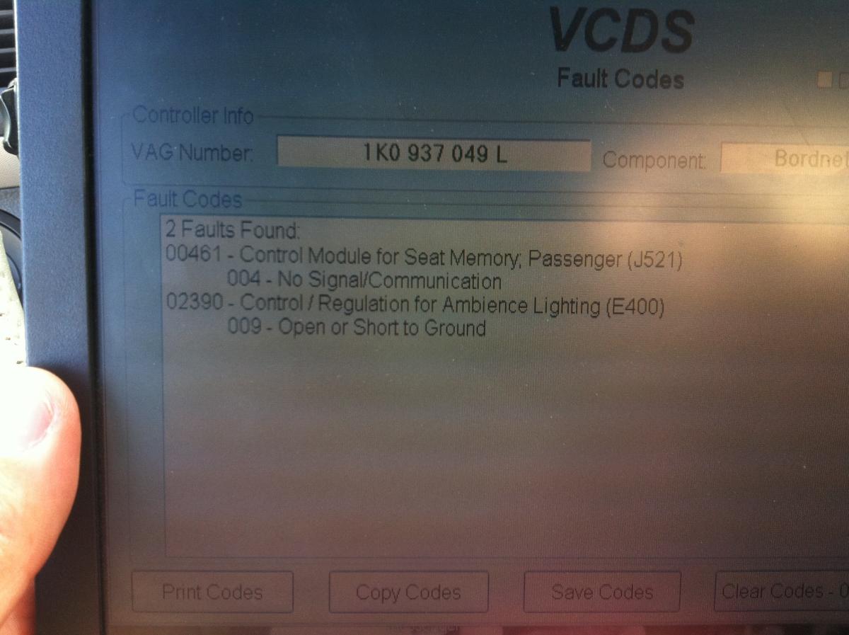

Am facut si eu o scanare si am urmatoarele erori scuze sunt facute cu telefonul..
si eroare cu 01274-AIR Flow Flap Positioning Motor(V71) pe adress 08 AUTO HVAC

verifica conexiunile din interiorul releului 109 sau schimba-l. este situat pe ultimul rand in pozitia din mijloc si scrie 109 pe el. eventual schimba-l cu unul de la alta masina, nu neaparat sharan, dar care sa aiba releul 109.
Nu, raspunsurile le-ai primit mai sus. Verifica ce ti-am zis noi.
am verificat toate sigurantele si sunt bune ...Am pus de pe Golful meu valva n75 si val. n 108 ( parca e tot aia de sus de langa astlalta ) da nici o schimbare .mai ramane de inlocuit EGR-ul.poate sa fie dus? a fost curatat de cineva 1 data da poate sal fi stricat de tot?
DAca esti sigur ca sig 10 e ok si ca ai tensiune de alimentare pe cate un pin de la electrovalvele de mai sus, atunci mai ramane o alta componenta defecta, si anume ECU.
