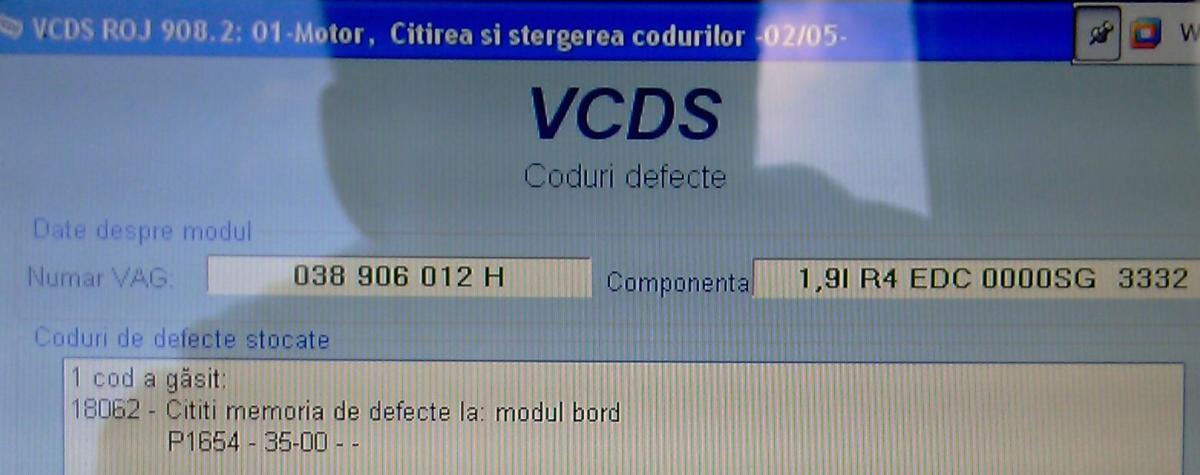

Salut! La o scanare mi-a aparut urmatoarea eroare:
Componenta: 1,9l R4 EDC 0000SG 3332
Cod gasit: Cititi memoria de defecte la modul bord
P1654 - 35-00 - -
Pe net am gasit ca fiind ceva legat de sistem de racire, dar apa imi sta normal la 90 grade, iar masina trage normal, cel putin asa mi se pare. De la ce poate fi si cum pot sa remediez problema? In caz ca merg la un service nu vreau nici sa ma traduca aia. (Am incercat sa resetez eroarea, dar la fiecare scanare ulterioara reapare) Multumesc!
Pe IC nu mi-a aparut nici o avertizare. La scanare atat imi arata.
post-58795-0-75209800-1317067061_thumb.j
parca parca ... eroare asta apare atunci cand se umbla la Km din bord
