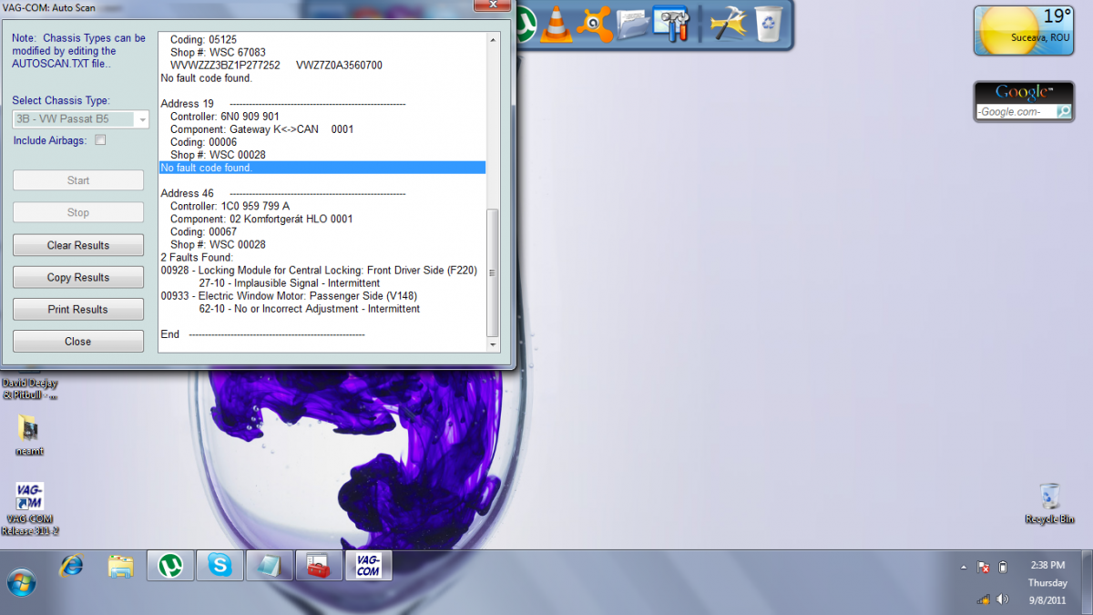

Probleme la usa de la sofer - trebuie verificate - cablaj, lipituri reci, switch, etc
Geamul de la pasager, nu a urcat/coborat pe automat - la impuls - autoroll

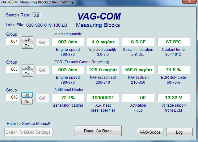

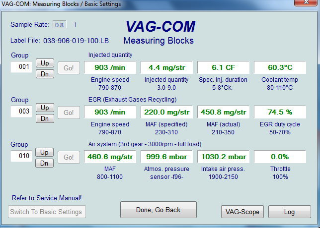

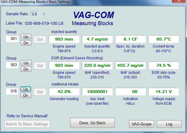

si am mai facut niste print-screen-uri sa imi spuneti parerile voastre ..tin sa mentionez ca in ultimele 2 zile bateria mi a facut figuri a trebuit sa o incarc cu redresorul ca nu a vrut sa mai porneasca dupa ce am lucrat 2 zile la masina cu bornele luate .

Clapeta de shut off e terminata.
LA cat timp dupa pornitrea motorului aio facut print screenurile?
motorul merge la fel ca inainte------rotund, cel putin asa a scris... deci, ramane doar consumul marit.
PArerea ta. MAsina a fost la mine asa ca stiu ce spun.
Modificat de Al Bundy
pai am mers prin oras si dupa ce am ajuns aksa a stat vreo ora maxim , dupa care i am facut o scanare...si clapeta aia unde e pozitionata ce rol are si costa mult ?:D
