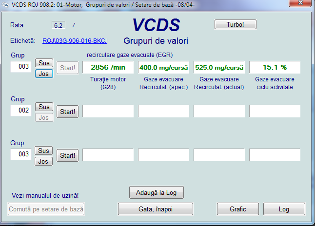

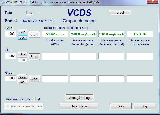

DA, e o problema frecventa.
Dati-mi va rog un sfat..tot imi apar aceste doua erori..
Mentionez ca masina se oprea cu o smucitura..am curatat EGR si acum pare totul OK.. Am sters aceste erori..insa tot continua sa mi se afiseze la scanarea cu VAG. Ar mai trebui verificat altceva?
19557 - Servomotor clapeta canal admisie-V157- circuit
Clapeta de cut off dusa (motorasul v157 ars) sau fir in scurt.
Adaug niste poze dupa curatare EGR. Valorile din casuta a 2-a sunt cele care ar fi trebuit sa fie si din casuta a 3-a valorile actuale, nu ?

Laurentiu Utiu
"specificat" cu "actual" trebuie sa aiba aproximativ aceeasi valoare (+,- cateva unitati). Compara valorile la relanti fara sa apesi acceleratia. Egr-ul dupa aprox 2 minute de functionare la relanti se opreste, daca ii dai o pedala scurta porneste iar. Dupa 2000 rpm el se inchide complet.
Un alt mod ideal sa vezi cum lucreaza egr-ul e sa faci un log in mers. Acolo vezi daca se inchide,deschide la timp, ciclul n18,etc.
Sau poti sa incerci o recalibrare (readaptare). Cu ajutorul vag-com-ului.
