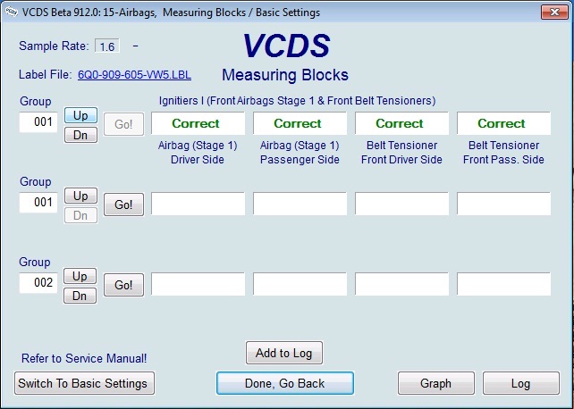

pe airbags nu are erori...
stii cumva unde e amplasat modulul ca sa il desfacem si pe ala pentru un spray in mufe?

Cine ma ajuta si pe mine cu urmatoarea problema?
Skoda Fabia 1 1.6v 16v avariata. S-au schimbat la ea: airbaguri sofer si pasager, centurile, calculator airbag.
Erorile care apar nu se pot sterge:

Oare de ce nu se pot sterge din moment ce am schimbat calculatorul vechi cu unu sh, dar care nu a vazut airbag sarit. Calculatorul e acelasi cod. Doar nr software difera. Cel vechi avea 12338 si acesta are 12340 . Aveti idee ce pot face? Se mai inregistreaza erorile si altundeva?
post-23135-0-64758400-1309902328_thumb.j
Laurentiu Utiu
Din cate stiu eu modulul de airbag trebuie rescris si readaptat.
