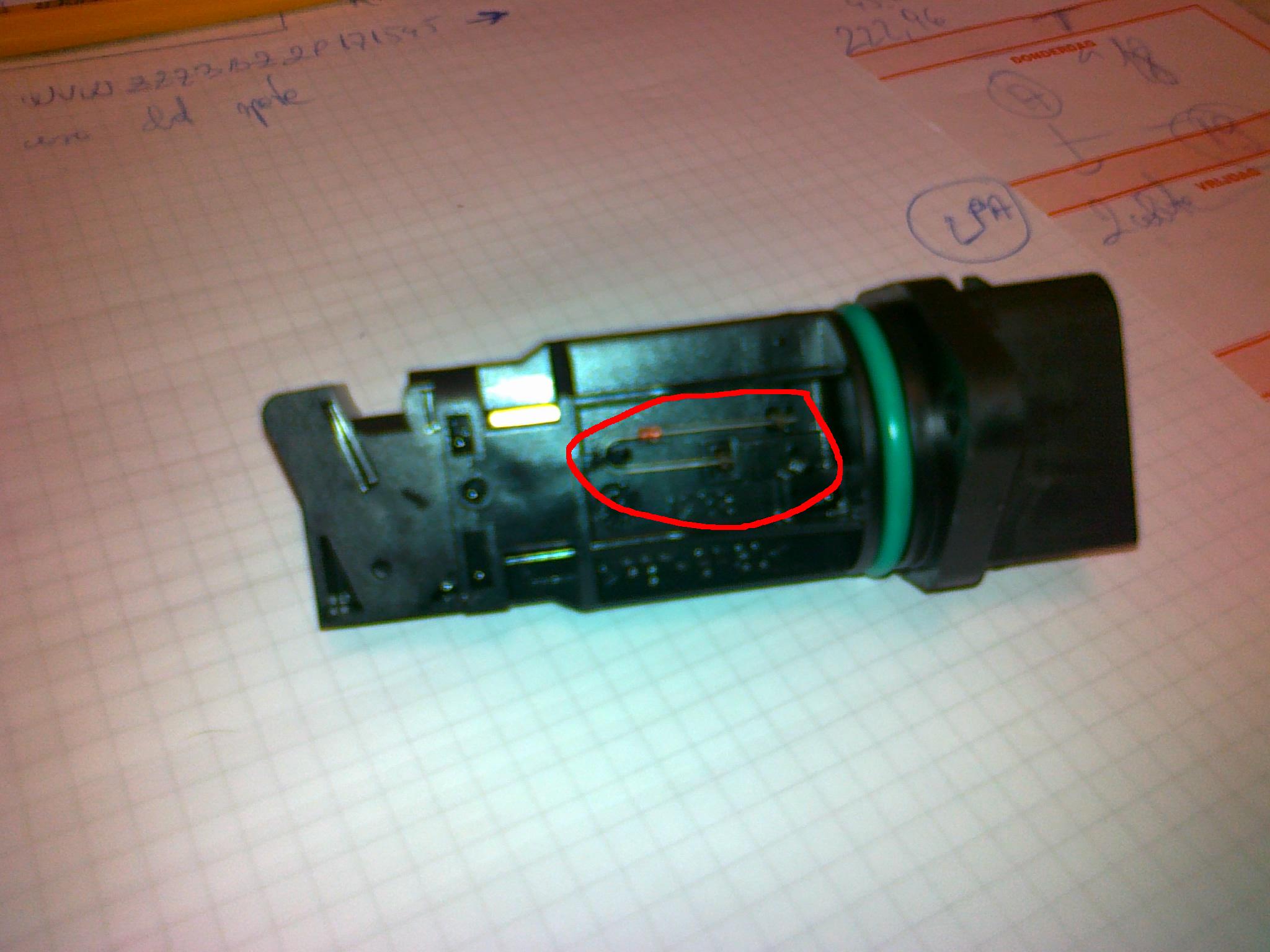

Azi mi-am demontat debitmetrul, pt a-l curata
La o comparare cu a unui alt prieten, pe al meu nu exista o rezistenta cred (am incercuit-o in poza, de pe un alt debitmetru)
Nici nu sunt semne ca acea rezistenta ar fi fost acolo si sa fii cazut intre timp
Daca aveti cumva un debitmetru la indemana, imi puteti spune daca voi aveti acesta rezistenta montata in locul cu pricina?
Mersi

Acelasi tip de debitmetru ? asta e Pierburg, nu ?

Nu conteaza rezistenta aia. Depinde de schema interna a debitmetrului, de model/lot/marca.
Poate fi de asemenea montata in interiorul rasinei.

Este Bosch

Mea culpa.....Bosch, ca Pierbung are "in bot" o lamela de aluminiu.
