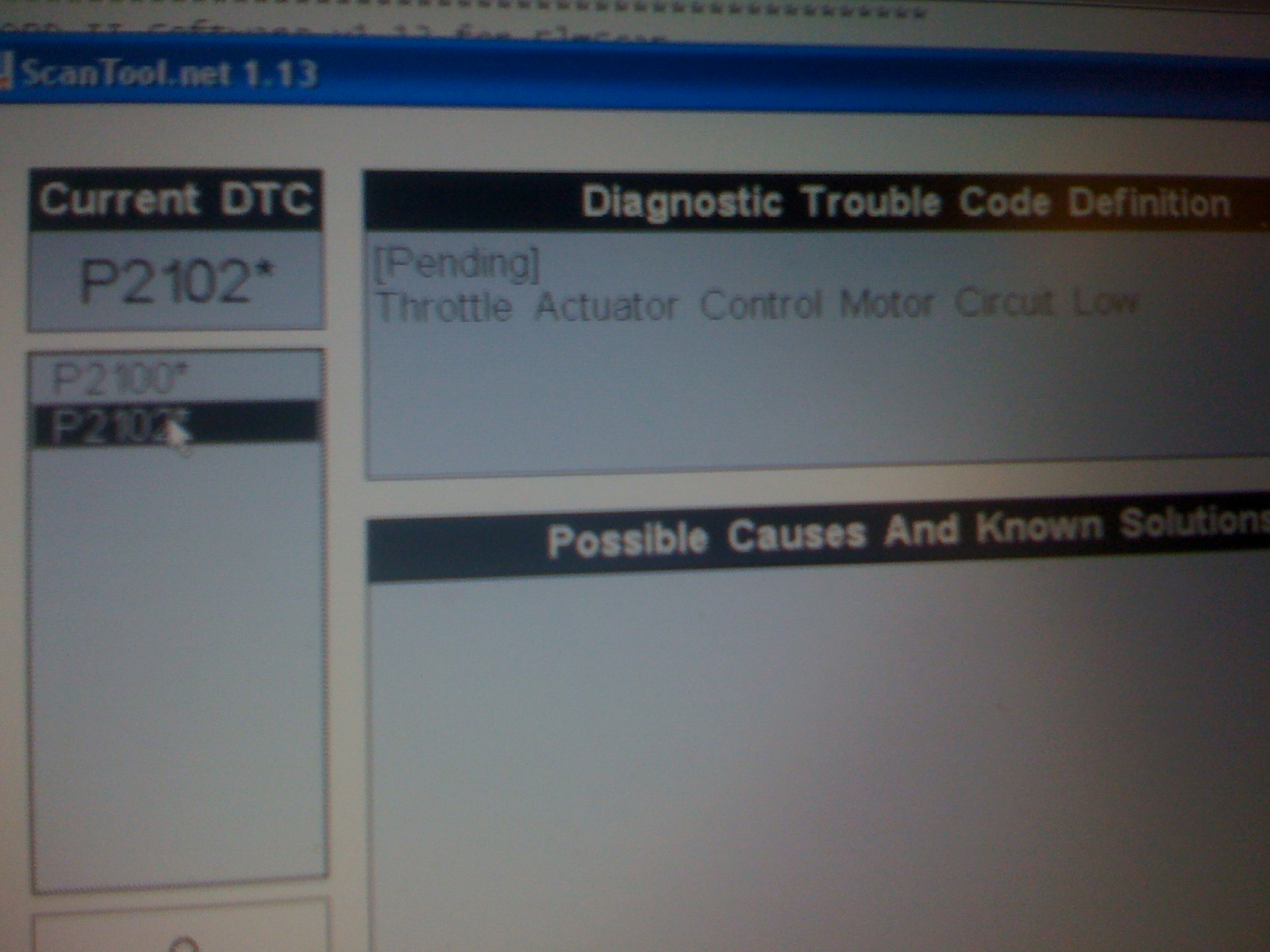

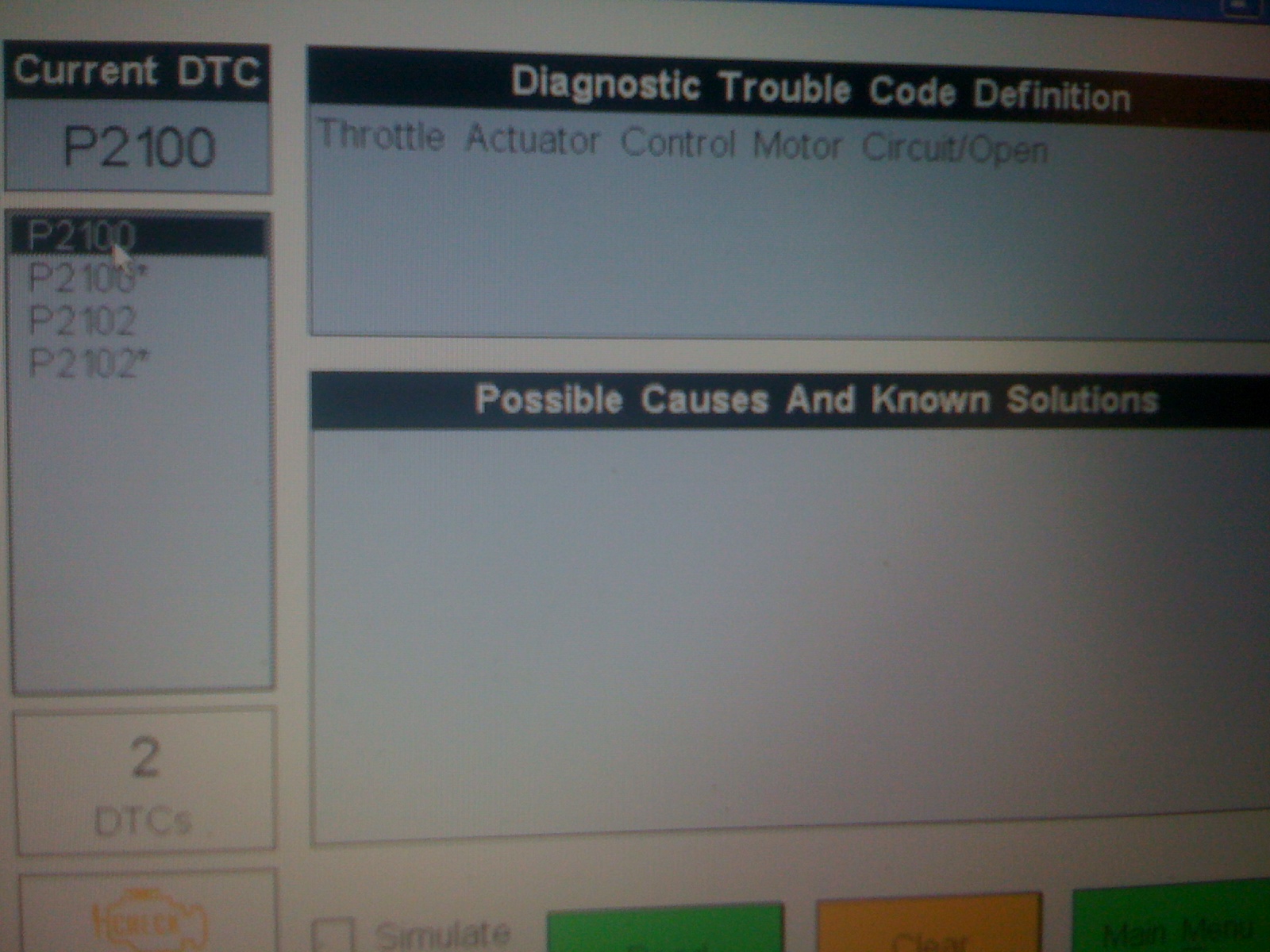

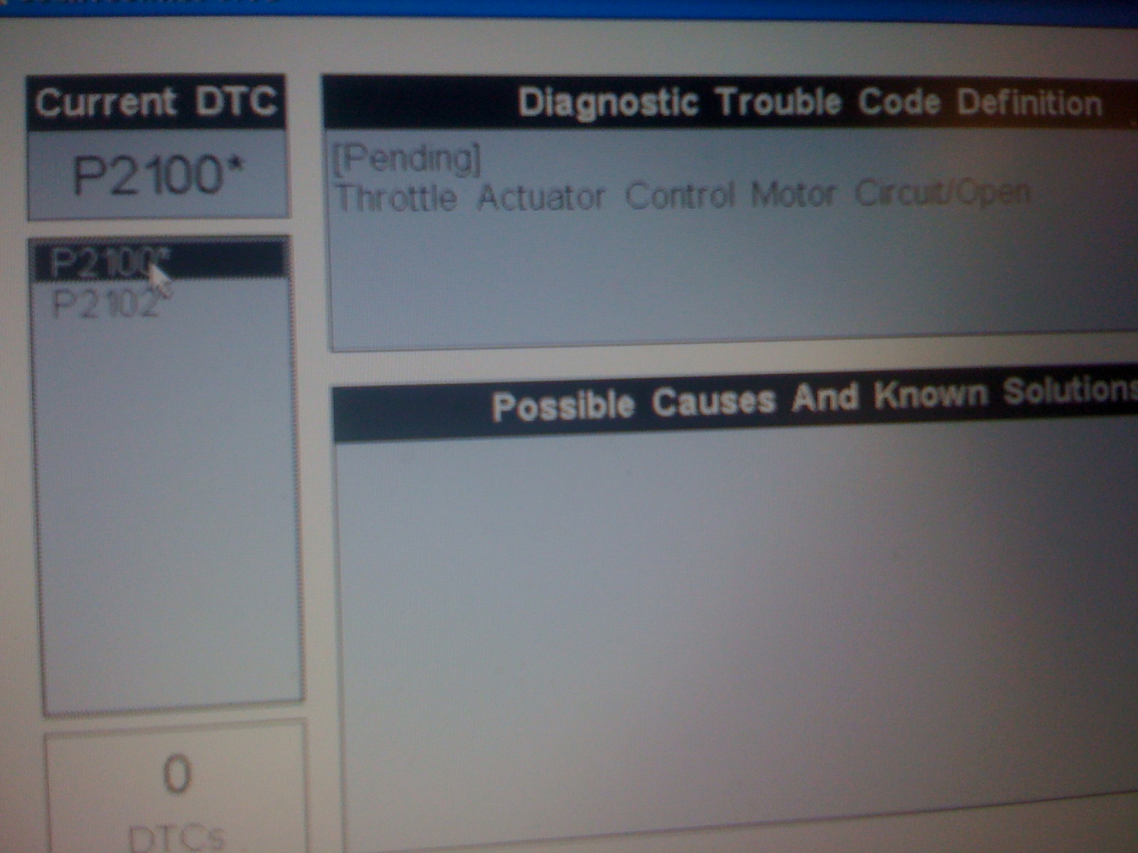

ma ajutati si pe mine cu descifrarea unor erori va rog?
prima data mi-au aparut erorile din prima poza
am sters erorile si la pornirea motorului mi-au aparut erorile din ultimele 2 poze
mentionez ca am check engine aprins de cand am luat masina. Mi s-a spus ca e de la clapeta de admisie. Masina merge perfect.
Multumesc anticipat

am gasit, multumesc.
Modificat de YoYo_man
Daca te mai ajuta vezi aici sau explicatiile de aici. Verifica si sigurantele din compartimentul motor. Bafta.
LE: Acum am vazut ca ai rezolvat. Poate foloseste la altcineva informatia postata.
Modificat de pronet
nu am rezolovat problema, am cautat o gramada pana am gasit topic-uri pe aici in care era scrisa cate o explicatie la erorile mele. se pare ca ar fi clapeta de admisie..
merci de linkuri.
