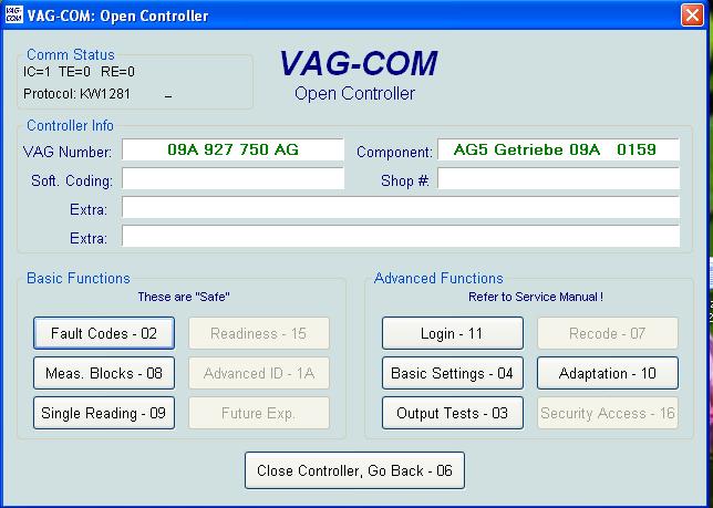

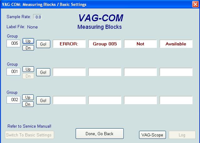

Salut. Am si eu o intrebare legata de o eroare din Vag Com. Doresc sa citesc niste parametri live ai cutiei tiptronic, in Measuring blocks, dar nu reusesc sa citesc decat grupul 003. Oare acest lucru se poate datora vreunei limitari a interfetei Vag Com ( 409.1 ) sau exista posibilitatea ca existe vreo probleme de comunicare cu calculatorul cutiei de viteze ?
post-39736-0-25572500-1300025253_thumb.j
post-39736-0-20234500-1300025262_thumb.j

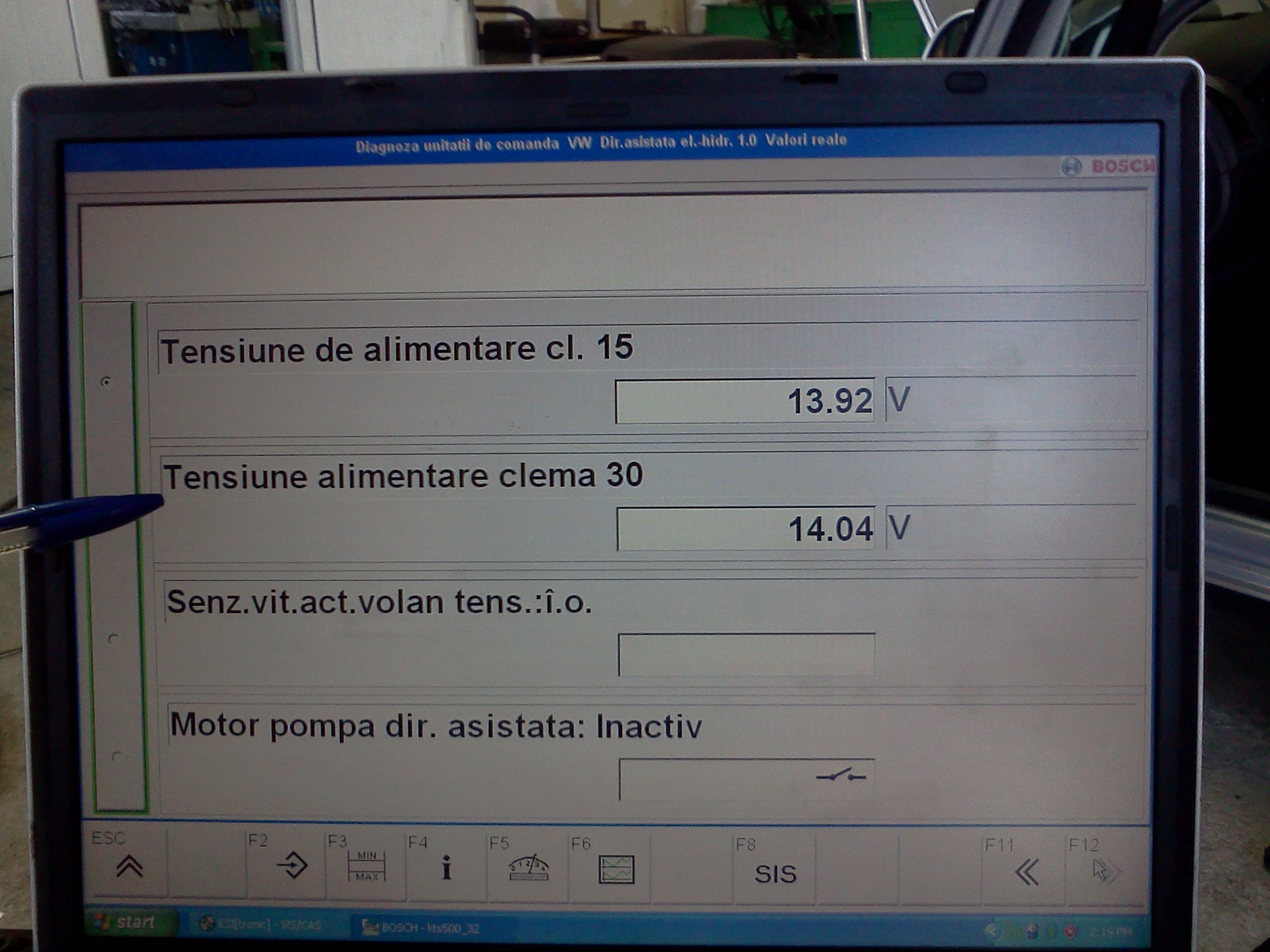

Va salut! Am cumparat un vw polo(2003,1.9 tdi) care a stationat timp de un an si ceva iar cand am cumparat baterie si am pornit-o am vazut martorul de servodirectie aprins la bord iar volanul merge foarte greu. Tocmai am fost la un mecanic care a pus testerul pe ea si am facut poze la erorile de le servo. Daca aveti niste sfaturi va rog sa ma ajutati. Sper ca am postat unde trebuie. Va multumesc!
post-87225-0-01150800-1300174118_thumb.j
post-87225-0-63020600-1300174139_thumb.j
