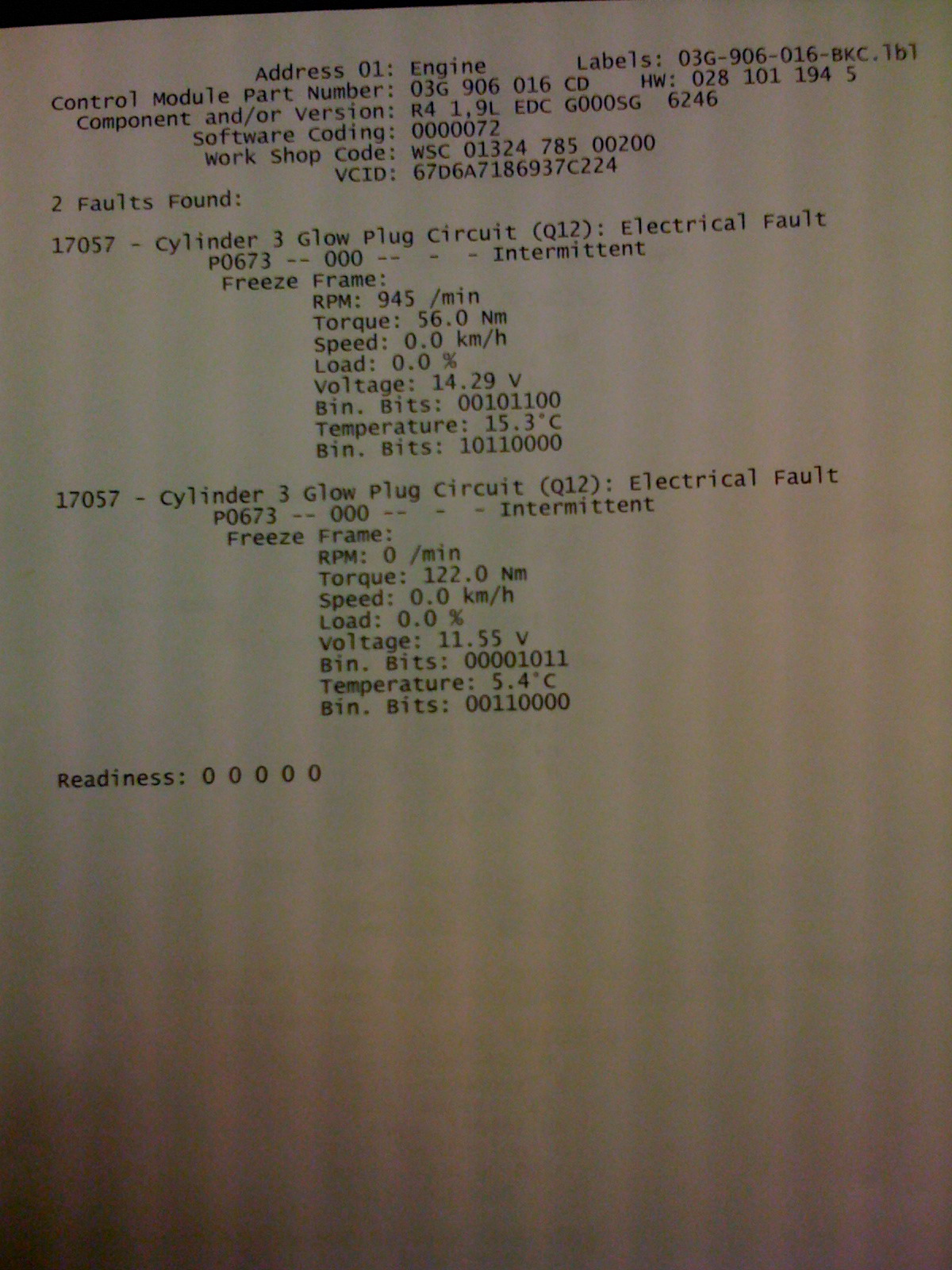

Salut. As vrea sa stiu daca este sau nu normal ceea ce mi s-a intamplat. Pe loc in parcare turez motorul treptat pana la 1800rot/min unde ma opresc in acea pozitie cu piciorul dar motorul se tureaza singura! mai departe pana la 2800rot/min. acolo se opreste daca mai accelerez creste treptat atat cat vreau eu, dar daca ridic incet piciorul si scade sub 2800, automat imi scade pana la 1800rot/min. E de bine sau de rau :blink: faptul ca daca vreau sa accelerez nu pot sa ma du cu turatia la 2400rot/min. de exemplu? In rest totul e super ok. Multumesc.
Dupa o scanare am gasit erorile de mai jos. La ce se refera ele si cum as putea sa le rezolv?

Am facut o scanare la Touran cu Vag-Com-ul si mi-au aparut urmatoarele erori.Aveti idee la ce se refera?
post-78364-0-70729400-1298720870_thumb.j
La un golf 3 de 1,9 TDI
ce inseamna astea?
mai putin partea de ABS ca aia e clara
Versiune: VCDS-ROJ ROJ 908.2
Versiune date: 20100326
Sambata,26,Februarie,2011,16:57:02:55062
Tip oasiu: 1H - VW Golf/Vento III
Adrese de scanat: 01 02 03 08 12 15 25 41 56
Adresa 01: Motor Eticheta: ROJ\028-906-021-AHU.lbl
Numar VAG: 028 906 021 BF
Componenta comandata: 1.9l R4 EDC 00SG 0804
Codare: 00002
Atelier: WSC 01077
2 coduri de defecte
00575 - Presiune galerie admisie
17-10 - Deviatie reglaj - intermitent
01269 - Electroventil pentru inceput de injectie -N108-
31-10 - Circ.deschis sau scurt la masa - intermitent
Starea -Gata de func?ie-: N/A
