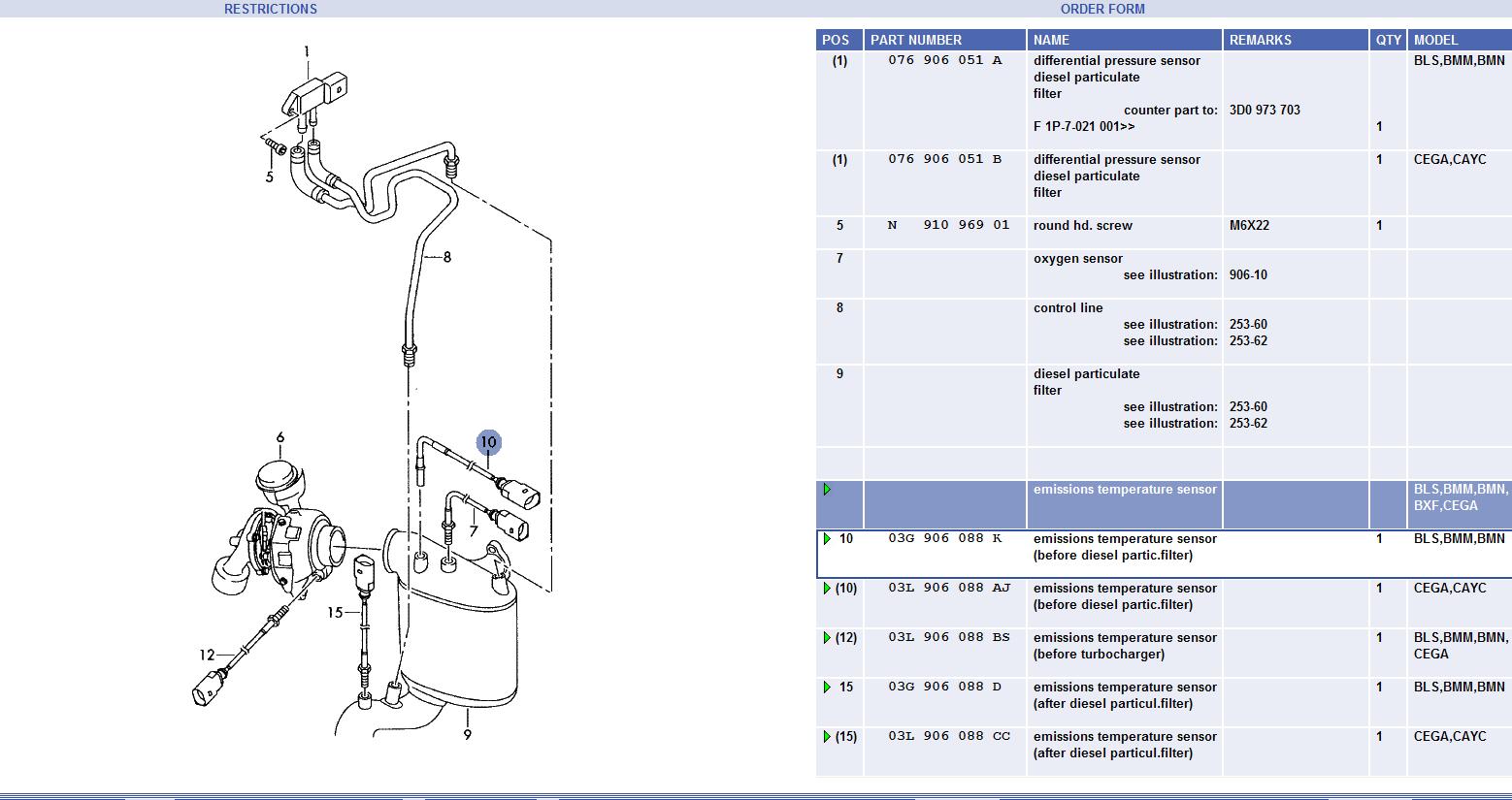

Am si eu o eroare si nu stiu exactcare senzor este.
Ma poate ajuta careva care este G235
Address 01: Engine
Control Module Part Number: 03G 906 021 PA
Component and/or Version: R4 1,9L EDC G000SG 1329
Software Coding: 0050071
Work Shop Code: WSC 04941
1 Fault Found:
001350 - Sensor 1 for Exhaust Temp Bank 1 (G235): Short to Plus
P0546 - 000 - - - MIL ON

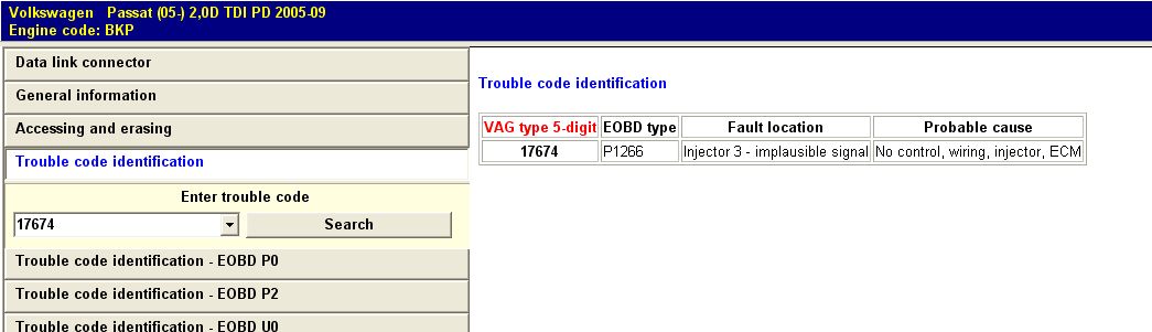

Poate sa imi interpreteze cineva erorile de la un VW Passat 2006 2.0 TDI BKP ?! Pe wiki nu gasesc nimic!
17674 - PD Unit Injector: Cylinder 3 (N242): Implausible Signal
P1266 - 006 - Short to Plus - Intermittent

Ai probleme la injectorul 3 , cred ca e nevoie sa strangi papucii de la injector, de obicei se slabesc si nu mai fac contact.
Daca mai face si dupa cred ca trebuie schimbat, poti sa il masori cu aparat de masura sa vezi daca da la masa .
Modificat de gabriel
asta am sa fac in primul rand insa mai este o eroare la care nu am gasit interpretarea ei ... 17674
Modificat de D@ny
Din autodata 17674 no control, wiring, injector, ecm. Alarma este doar cu referire la injectorul 3.
Modificat de divinewind
E de verificat doar ce ti-am scris mai sus , ambele spun acelasi lucru.

Gabriel tu vrei o poza cu senzorul sau denumirea tradusa a senzorului ca sa o cauti la magazin?
Vreu sa stiu care e din poza din etka 235, sa stiu ce schimb si ce cer, o sa cer senzor de temp bank 1 o sa se uite aia aiurea sa imi aduca ceva poate care nu e, e cea de pe turbo sau de pe catalizator.
