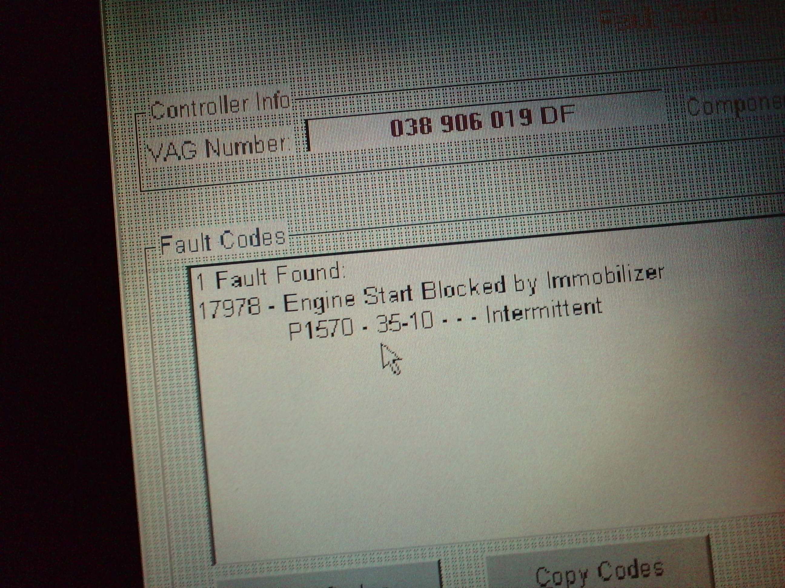

am un golf 4 1.9 pd 74kw aveti idee ce inseaman eroarea asta?

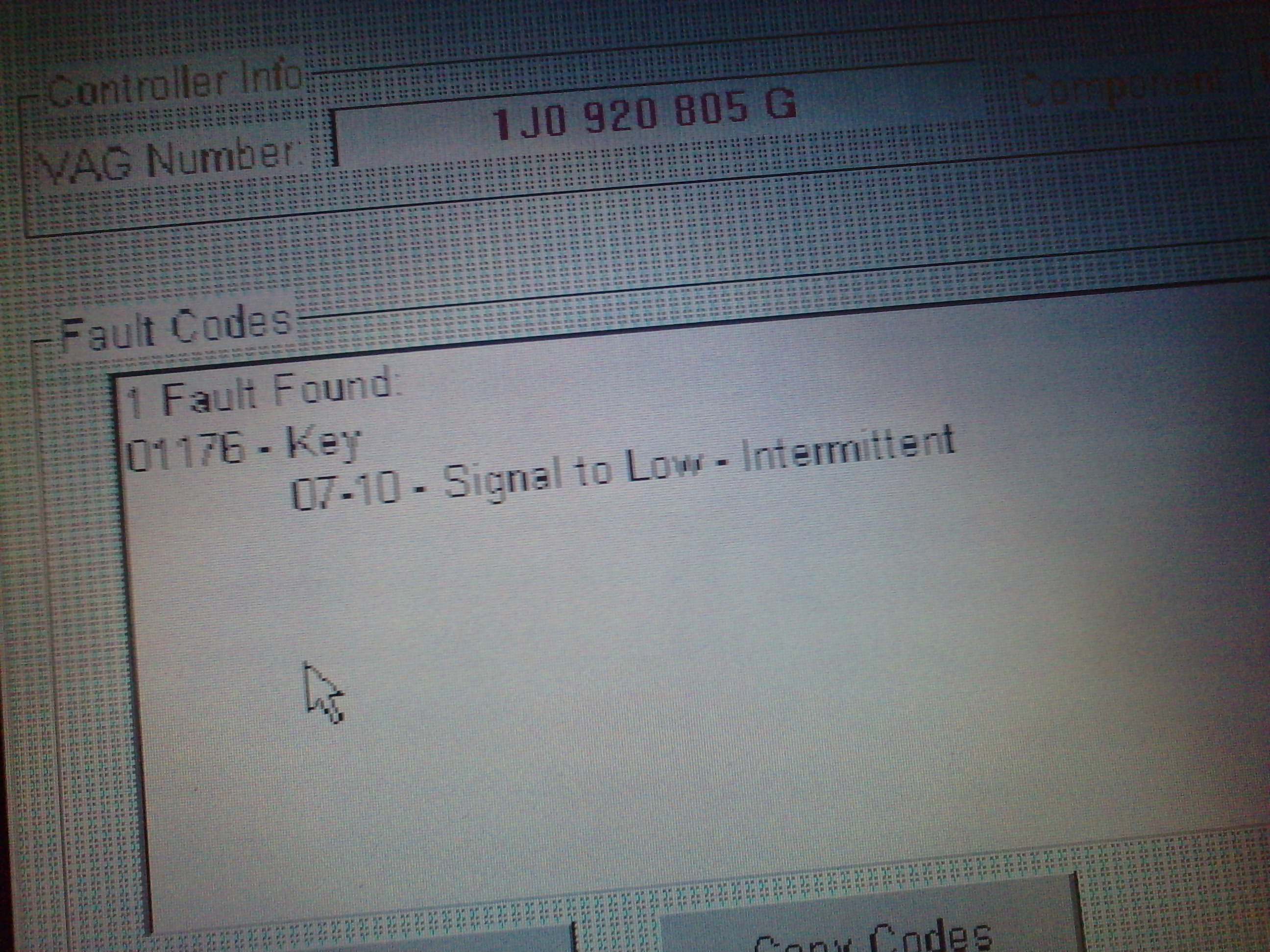

si mai am si eroarea aceasta, cate o data intradevar nu imi recunoaste cheia imi palpaie in bord o cheie galbena si o imping mai bine si apoi o recunoaste si porneste

Pai ai vazut la ross tech ce spune nu? Aici?

deci ambele erori sunt ca nu recunoaste tot timpul cheia. cealalta buba nustiu cum sa o rezolv.
