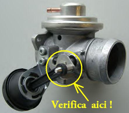

Vezi sa nu ai clapeta de shut/off blocata.
S-au mai intalnit asemenea cazuri.
Iar daca nu e blocata - cand da cineva la automat fii cu ochii pe ea sa nu lucreze.
stiu ca daca o apas cu mana se duce inauntru. o sa verific maine ce face cand ii dau la automat.
Ce ar trebui sa faca? si daca e blocata, cum o rezolv?
