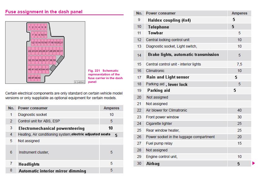

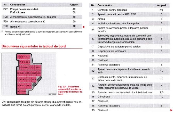

M-am uitat pe panoul de sigurante,cel din stanga bordului si ar fi siguranta cu nr 5.Asa este numerotata pe capacul de la sigurante.Numerotarea lor incepe din partea de sus de la stanga la dreapta!
Intr-un manual in limba romana am gasit asa dispunerea sigurantelor in panoul din stanga volanului:
La mine arata asa (traduse din manualul in lb. germana cu care am luat masina):
Eu nu am nici o siguranta acolo, iar in manualul romanesc e cu totul altceva. De ce difera oare?
Modificat de mario75
Cred ca sigurantele sunt in + sau in - din cauza dotarilor in plus sau in minus de pe masina! ..parerea mea!
L.E. : schemele puse de @mario75 sunt de la 2 modele/dotari de masina diferite.
Modificat de DanuAL
Prima e de la un manual downloadat de aici de pe forum, iar a doua este traducerea din manualul nemtesc venit cu masina (luata din germania). Amandoua sunt de la Octavia 2. Ce e boldit, e scris de mine peste, sau in locul descrierilor initiale. Eu nu zic de dotarile in plus sau in minus, functie de echipare, ci de faptul ca unele sigurante au o functie intr-un manual, iar in celalalt au alta functie. In prima faza m-am luat dupa sigurantele din manualul luat de aici. Si, cand am vazut ca nu se potrivesc, am scos manualul nemtesc de la naftalina, si m-am pus pe tradus. Indicatiile din asta se potrivesc la masina mea.
Acum imi dau seama de prostie :rolleyes: Eu vorbesc de Octavia 2, iar Doru are Golf 5. Scuze de gresala. Speram sa fie la fel ca la el.
