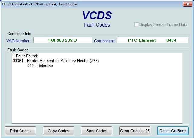

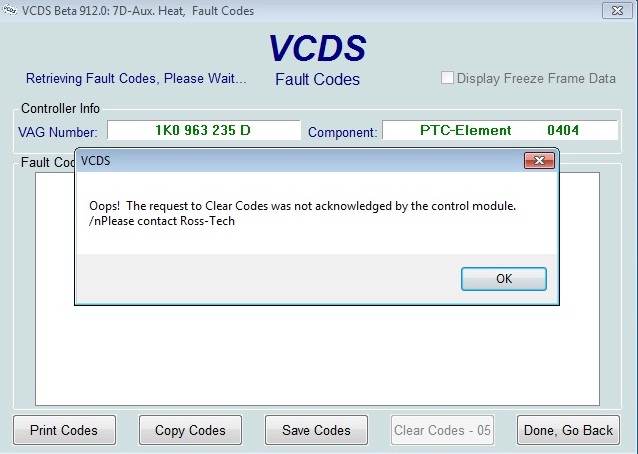

Aveti idee de ce imi apare aceasta eroare si de ce nu pot sa o sterg?
LE: Din aceasta cauza mi se incalzesc scaunele cand vor ele ? :-?
Din ce am mai citit pe internet aceasta eroare nu se sterge pana nu se schimba heater element[z35].

Special Notes
* When found in Auxiliary Heater, this Fault Code often cannot be cleared. Usually this Code implies that the Heater Element (Z35) houses the Control Module this Fault Code is stored in, therefor the Heater Element may need to be replaced to fix this.
Nu au treaba scaunele incalzite cu elementul de incalzire auxiliara Z35, care in cazul tau trebuie schimbat.
