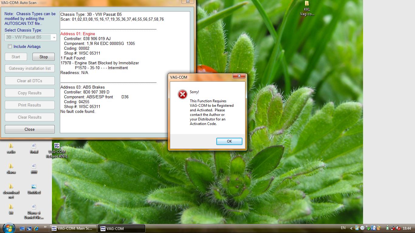

Buna ziua. Recent am achizionat si eu o interfata Vag-Com. Toate bune si frumoase, am instalat, m-am dus la masina, am dat auto scan si aici apare problema... dupa o perioada, mai exact la testul de abs imi apare eroarea din imagine. Pe display la masina imi apare STOP BRAKE FAULT SERVICE MANUAL si testul mi se opreste. ce pot sa fac in acest caz?
Interfata e o clona sau e originala? (Ross-Tech de exemplu)
e luata de la unul din colegii de aici de pe forum deci nu e originala :blah:
Eu am cumparat una originala de la Ross-Tech de pe site si nu am avut probleme de genul asta cu ea, functioneaza foarte bine.
Practic cred ca licenta e incorporata cumva in interfata si softul o recunoaste cand interfata e originala. Am folosit interfata si cu versiunea 7 si cu 9 de vag-com, downloadata de la ei de pe site.
In cazul tau, eu cred ca trebuie sa iei legatura cu cel ce ti-a vandut-o, el stie cum e pacalita licenta :blah:
Succes!
