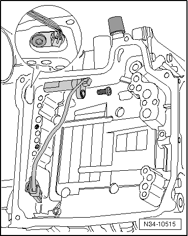

Salutare! Am in garaj o Skoda Octavia 2, 2.0 TDI cu DSG. Masina a primit o reparatie capitala la motor. Pe langa segmenti, injectoare si asa mai departe a trebui sa schimb si volant. Bun. Am schimbat si volant, iar dupa ce am montat totul la loc, am verificat cu VAG-ul ce erori mai sunt pe masina...Masina a avut ft multe probleme. Am rezolvat totul, mai putin una singura pe cutia DSG. Eroarea este: 17100 - Transmission Input Speed Sensor (G182): Implausible Signal
P0716 - 000 - - - Intermittent
M-am uitat in ELSA sa vad locatia, si inschimb nu pot vedea imaginea in program. Cred ca am vreo fila lipsa la program. Ma poate ajuta cineva? Multumesc.
Precizez ca masina are 380.000km realii
Modificat de Beshcu
daca nu gasesti la skoda cauta la vw... ps. nu stiu daca e senzorul devina....
