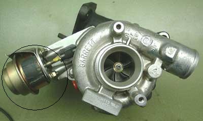

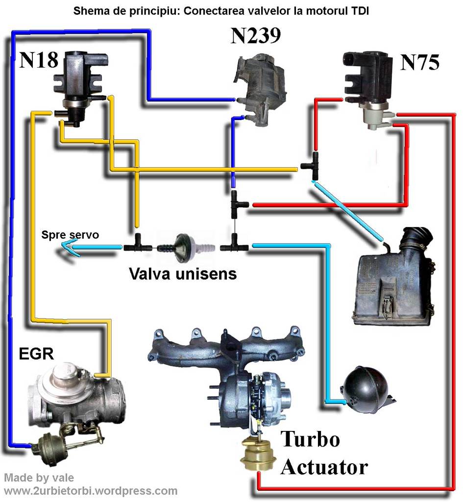

Din ce "zice" Log-ul, eu cred ca se blocheaza turbo pe deschis si baga mai multa presiune.
Intr-adevar, problema poate fi cauzata de blocajul actuatorului, N75 defect sau turbina murdara...Parerea mea.
Modificat de cuiuda
Sa inteleg ca turbina mea o ia razna si baga mai multa presiune decat se cere sa bage...dar ce anume o "dezactiveaza cand trec pragul de 3200-3500 de ture ? Are vreun sistem de protectie sau ceva de genul asta ?
Tu daca ai avea (doamne-fereste) problema asta cu ce ai incepe ? Ma gandesc ca eroarea asta apare doar cand este alergata masina in disperare ... ceea ce pe mine nu ma deranjeaza atat de tare...(merg frumos cu ea, fara nebuneli in trafic)...si atunci nu ma grabesc sa o repar asa repede , dar nici nu vreau ca un defect mic acum sa-mi provoace un infarct financiar mai tarziu ...sau sa am nevoie de ea intr-o depasire pe "autobahn de romania" si sa ma lase tocmai atunci :|
Actuatorul de care zici il pot verifica cu Vag-com ? sau e doar o piesa mecanica ?
N75 am observat ca pare mai mult mecanic decat electronic, se poate verifica si el ?? (poze google ...)
turbina este posibil sa fie murdara, fostul proprietar a mers cu ea numai sub-turata...baga a 4-a la 50 km/h
p.s. : aveti idee cam cat ma costa sa repar/inlocuiesc n75 + actuatorul minune ?:icon_thumright: ...nu ma dau banii afara din casa.
Verifica mai intai tija actuatorului sa nu fie intepenita. Din cate stiu ar trebui sa aiba o cursa de 1,5-2 cm. Cauta sa inlocuiesti N75 de la alta masina in stare buna de functionare si vezi cum se comporta. Si ultima cauza (cred) ar fi turbina blocata. Cu informatiile de pe forum, daca te duci la un mecanic care a mai vazut la viata lui masini VAG cred ca ar putea putea sa-ti dea un verdict...
