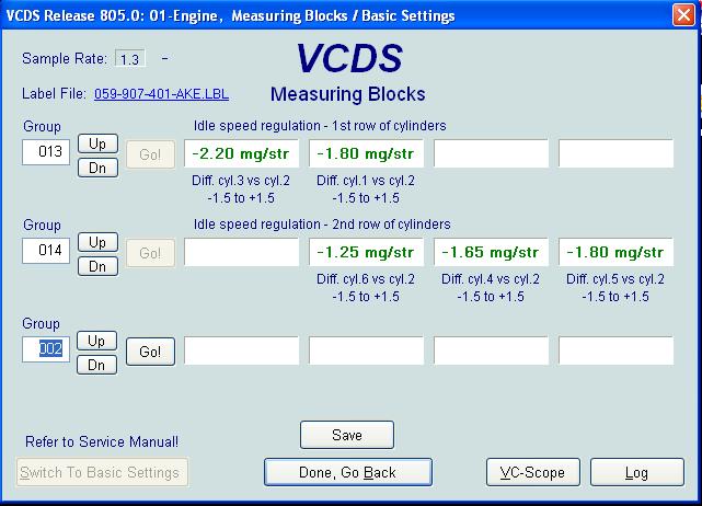

Masina imi trepideaza de ceva vreme, dupa un test cu vag-com cred ca sunt de vina injectoarele sau diuzele, murdare, infundate.. nu stiu. am facut un print screen si un log oprit pe loc. Dati-va cu parerea si dati-mi un sfat. Multumesc! :beer:
L.e: logul nu stiu cum sa-l uploadez pe forum.

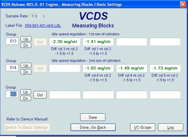

foarte ciudata... toate cu - .......... daca ar fi un injector cu probleme ar fi nr 3. ( cel cu valoarea cea mai mare)
Nu poate fi chiar 2?
Masina imi trepideaza de ceva vreme, dupa un test cu vag-com cred ca sunt de vina injectoarele sau diuzele, murdare, infundate.. nu stiu. am facut un print screen si un log oprit pe loc. Dati-va cu parerea si dati-mi un sfat. Multumesc! :icon_thumright:
Mai poti verifica si oringurile de la injectoare, am intalnit aceasta problema la un A6 2000 AKN cod motor. Pierdea presiune pe la oringuri. Vezi ca sunt ca niste saibii de cupru.
sa fie chiar injectoarul de referinta 2?
