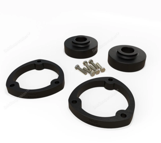

Detin un passat B8, biturbo, din 2015. Sunt interesat sa ridic garda la sol a mașinii. Pe scurt, sunt pescar si mai intru cu masina pe zone accidentate.
Puteti sa ma ajutați cu soluții?
Câți cm as putea câștiga?
Multumesc mult.
