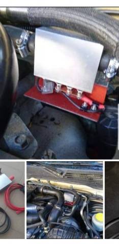

Recent am descoperit acest incalzitor ce ajuta la ridicarea temperaturii antigelului mult mai rapid. Nu am gasit informatii pe forum.
Exista un tutorial pentru montaj pe un Logan, dar s au montat si pe slte marci. Cred ca s ar preta si la tsi ul caxa la care iarna te rogi de el sa se incalzeasca.

Am ales optiunea mai ieftin de la Renault Laguna 1.9dci, un corp complet cu 4 bujii de incalzit apa, cablaj, releu, buton in bord pentru pornit oprit.
Tot la tsi am pus și eu.
Se montează pe furtunul de tur care intra la caloriferul din bord.

Da, cauta la magazine de piese auto, sau pe forumul monomarca, la bazar
Din releu, 1 fir de com, pleaca spre butonul care il pui in bord, iar dupa aceea il legi la masa, pe caroserie
Corpul cu injectoarele iar il legi cu un fir de masa.
Pe firul de + de la releu, pui o siguranță de 60A și il legi la borna de + la baterie.
Cost 200ron toata instalatia.
Dezavantajul celui care vindea ce ai spus tu, inafara ca e mai scump, sunt cele 2 stuturi fara striatii pentru furtune. Ies efectiv furtunele de pe tevi si curge antigelul in mers. Chiar Cristi Streulea de pe tutorialelogan a patit-o de câteva ori, a fiert odată motorul in trafic soția lui din aceasta cauza.
Vezi ca erau teste puse pe tutorialelogan și pe forumul monomarca, nu era asa de bun, nu incalzea semnificativ antigelul, sa iti dea căldură în bord. :)
Când era ger afara, la prima pornire dimineața, facuse el testele. Pe logan 1,5dci
