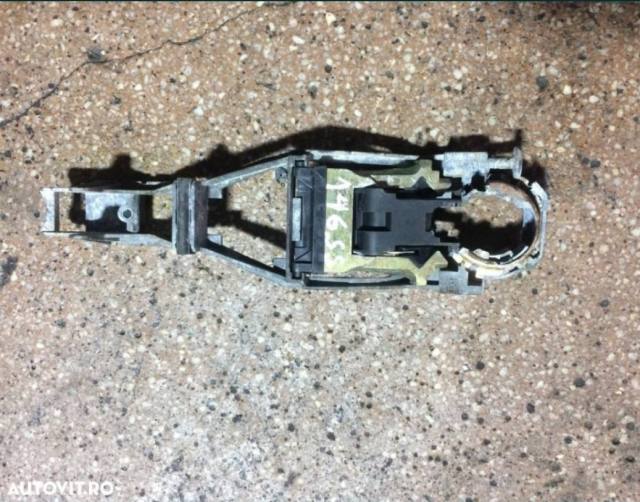

Știe cineva cum se demontează sistemul de prindere a mânerului din interiorul portierei?
Am avut problema cu o broasca, stanga spate, blocată pe închis.
Nu ar fi mare necaz, dar șurubul care deblochează capacelul de la maner se învârte in gol.
Am schimbat broasca, care acum se deschide doar din interior. Nu am reușit și nici nu aveam cum să prind șufa de mâner.
Sunt ofticat la maxim.
Sistemul e ca cel din imagine.
Mulțumesc pentru viitoarele sfaturi.

Da. Scoți manerul exterior. Sub el ai un surub t20. Il desfaci si poți scoate manerul interior
Mulțumesc.
Cred că trebuie să rup sistemul de blocare a capacelului (unde vine butucul) ...apoi să scot mânerul, după care surub t20.
Nu se deblochează capacelul de la maner. Este stricat filetul la surub sau sistem. Am încercat sa-l rotesc cu o șurubelnița, nu am reușit.

Trebuie sa improvizezi cumva,sa il agati si tragi, in locul surubului care trebuie sa faca acest lucru
Multumesc pentru amabilitatea ta.
Trebuie sa reușesc cumva.
