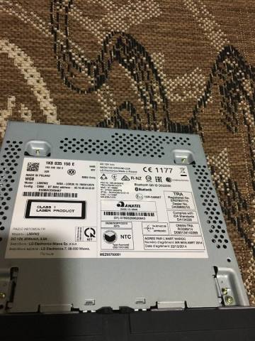

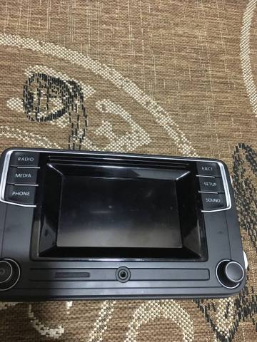

Vreau sa schimb la masina din titlu radio-ul rcd 210 cu cel din poza, de pe un T6 2016. Nu am microfon și nici plafoniera cu locaș pt microfon nu am. Pe lângă astea ce ar mai trebui cumpărat/făcut pentru a-l putea monta?
Pe langa, acesta are component protection. Trebuie modificat soft, facut component protection off, ca sa il poti utiliza.
Mai departe, trebuie alta mufa in spate, la masina.....gasesti adaptor,  deoarece quadlock ul tau nu merge la acest model
OK, și cum pot face component protection Off?
In desfaci, citești procesorul, modificat cu un program special, pach, rescria.
Am comandat adaptorul quadlock. De la reprezentanta VW mi-au zis sa aduc factura cu care dovedesc ca l-am cumparat, pentru component protection off. Sper sa nu-mi ceara o caruta de bani pentru operatiunea asta.
Am fost la reprezentanta dar nu a putut sa-l "imperecheze" cu masina din cauza ca masina e mai veche decat radio-cd-ul. Din momentul in care l-am montat a mers perfect vreo 3 zile , dupa care a intrat in CP. In CP mai pot folosi doar telefonul cu sunet , restul fiind cu volumul blocat la 0.
